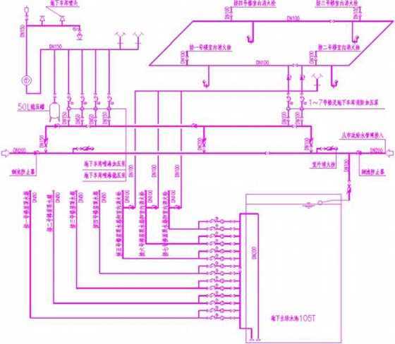

  《民用建筑水灭火系统设计规程(DGJ08-94-2001)》(上海市地方规范)6.1.1条规定“十二层及十二层以下的住宅在设置小区集中给水泵房时,其室外敷设的室内消火栓给水管道可与生活给水管道合并设置,但室内的竖管应分别设置”,该小区5#~7#楼为十二层,根据此条规定其室外敷设的室内消火栓给水管道可与屋顶水箱进水管合并设置,在每单元入口处两者分开,屋顶水箱进水管上设置机械的紧急关闭阀,在消防水压时自动关闭以保证消防用水的给水。室内消火栓给水管道上设置倒流防止器,以避免消防管内死水倒流污染生活用水。1#~4#楼室内消火栓给水管道和屋顶水箱进水管按常规分开敷设。给水系统原理图如附图1所示:

  集中泵房内消防加压泵和喷淋加压泵合用一根吸水管,吸水管上设有三根进水管与室外市政供水管网连接,其中一根进水管为消防加压泵和喷淋加压泵共用。喷淋加压泵侧吸水管上设置两套倒流防止器,以避免喷淋管网中死水经消防泵倒流到5#~7#楼屋顶水箱进水管中。
  地下车库内消火栓供水管形成环状管网,1#~4#楼的室内消火栓管从地下车库内消火栓环网上接出,此环网两根供水管上设置倒流防止器,以避免消火栓管网中死水经消防泵倒流到5#~7#楼屋顶水箱进水管中。
  集中泵房内室内消火栓供水管与5#~7#屋顶水箱供水管合并前设置倒流防止器,以防止供屋顶水箱的水倒流到市政管网。
