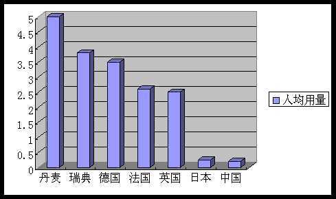

  在欧洲,HDPE管道得到了更为迅猛的发展和应用,HDPE管道逐渐取代了PVC-U管道的地位,成为主要消费管道。同时,HDPE管在欧洲以外地区也逐渐得以使用。从下面两个图可以说明:
  (1)欧洲HDPE、PVC-U在给水管应用方面的发展
单位:万吨
  (2)欧洲及欧洲以外地区人均聚烯烃管用量
