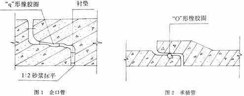

  钢筋混凝土承插管其接口的水密机理主要依靠接口之间的“O”型橡胶圈的弹性压缩,钢筋混凝土企口管的接口之间的止水材料是采用了目前世界上较先进的拉密尔橡胶止水圈(见图),具有良好的防渗漏性能。

  4.4.3 管子在铺设前,先将管节的承口内表和插口的外表用钢丝刷把油污杂物清除干净,按管径规格选用相应的橡胶密封圈,并套入插口槽内,要求做到四周均匀、平顺、无扭曲,在橡胶圈表面和前节管子的内表涂抹“851”防水涂料,以防渗水。
  4.4.4 企口管在管节的承口内端面,预先用氯丁胶水粘贴垫块。(作为控制管节间接缝宽度用)。
