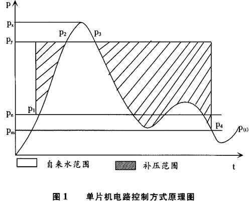

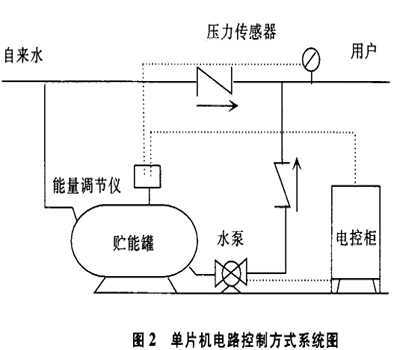

  图1所示为笔者参与研制的ZBW系列微机控制全自动恒压供水系统的电路控制原理图与系统图。系统通过高性能单片机控制变频调速器拖动多台水泵,逐台变频调速启动,实现全自动恒压供水。变频稳压泵由具有恒压供水控制功能的变频器控制运行。平时无火警时,由变频稳压泵向消防管网充水稳压,使系统随时能够满足消防给水要求。当管网充水稳压到设定恒压,稳压泵流量趋近于零并维持一段时间(时间通过程序可控制)后,变频稳压泵自动停泵,进入等待状态,由贮能罐维持稳压。当管网压力下降至某一设定的压力值时,变频稳压泵自动启动恢复恒压稳压。当系统接收到火灾信号后,由单片机控制主消防泵(可以根据需要为一台或数台)依次工频启动,以提供额定的消防流量和压力。在主消防泵已投入运行的情况下,如管网压力不足,由单片机控制备用消防泵自动投入,以满足消防用水流量要求。通过与消防控制中心联网,可按设计程序进行自动或手动巡检,从而实现消防联动控制功能。
  自来水管网压力一般是周期性变化的,其压力变化可以用时间t为变量的函数P(t)来表示。若用户需要水压为Pv,各个时间段需要补充的压力不同,其函数式为Py-P(t),也以时间t为变量的函数。当P(t)Py时,系统不需补压,处于停泵状态。但当P(t)很小时,为避免因负压引起管网破坏,此时也不能进行补压。当P(t)很大时,系统也因超高压停泵。根据如上原理要求,研发设计了本设备。在设备的能量调节仪上设置4个压力值,分别为Pm、Pn、Pv、Px(数值可根据用户和管网情况设定)。Pm为超低压停泵压力点;Pn为有压启泵压力点;Pv为用户所需要压力点;Px为超压停泵压力点。设备处于运行状态时,能量调节仪自动监测自来水管网压力变化,并控制设备在不同的状态下运行。当自来水管网压力P(t)达到Pn时(P1点),设备自动开机,水泵在变频状态下运行,压力被补充;随着管网压力的变化,当P(t)升至Pv时(P2点),设备自动停机,由管网直接向用户供水;当管网压力波峰过后,压力降至Pv时(P3点),设备又自动开机补压;当管网压力继续向波谷下降至Pm时(P4点),设备自动停机,以避免破坏管网和污染水质。
  系统中,水泵起到对自来水补压的作用,以满足用户对供水压力的需求。贮能罐能接收并贮存自来水管网的能量,还能起到在启泵时减轻对管网影响的作用。压力传感器用于接收用户管网压力信息,控制水泵转速。能量调节仪接收自来水管网的压力信息,调节控制水泵充分利用管网能量,避免对管网的破坏和影响。控制柜用于接收压力传感器的信息并经处理后控制水泵的启动、停止和转速。其中,能量调节仪是设备的核心部件,它本身自带3个可随意设定的压力值,与自来水管网的压力值相交时便产生了4个压力点。能量调节仪将时刻监测管网的压力情况。每监测到一个压力点都做出相应的判断,并将判断结果传输给微机变频控制系统,达到自动补压的目的。设备的启动方式为软启动,对电网及管网的冲击很小。由于该设备不设储水池而是直接并联于管网进行补压,减少了污染,降低了能耗。
