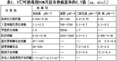

  水中微生物主要有三类:细菌、大肠菌,病毒和寄生虫。世界卫生组织提供的在水温5℃时,各种消毒剂灭活99%所需的CT值如表1。
  从表中可见,细菌、大肠菌安全不等于病毒安全,更不等于寄生虫安全。对水源水,如无大肠菌可理解为未受粪便污染。但对出厂水,由于灭活各类微生物要求的CT不同,大肠菌符合标准不等于病毒和寄生虫是安全的。

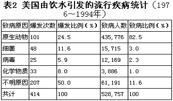

  美国自来水协会对美国1976~1994年间由于水媒性流行病情况作了调查统计,如表2.
  以上统计显示,除部分不明原因者外,事故次数的84.1%和致病人数的99.2%是由于微水物引起的,而微水物的主要风险在原生动物。

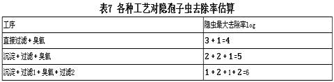

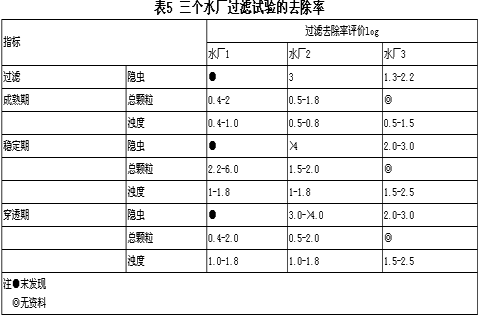

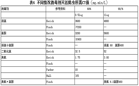

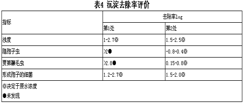

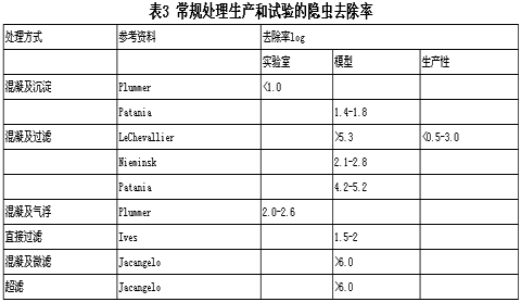

  隐抱子虫和贾第鞭毛虫可在混凝、沉淀和过滤过程中有较高的去除率,随着浊度和颗粒数的降低而相应降低,而且试验显示能比浊度的去除率更高些。各种消毒剂有不同的去除率,隐孢子虫用通常的消毒方法难以灭活,欲灭活90%,需要80mg/L浓度的氯接触90分钟;但水加温到72.4℃,只要1分钟以上即能灭活99%.用膜法可获得很高的去除率。贾第鞭毛虫比隐孢子虫更大些,在净水中随着浊度降低其去除率比隐孢子虫更高些,对各种消毒剂的灭活率也比隐孢子虫高些。在净水厂最现实可行的办法是降低出厂水浊度,故美国、日本提出了较严格的降低出厂水浊度要求。而且要求对每格滤池的过滤全过程进行控制。在浊度控制尚不能满足要求时,可用臭氧、二氧化氯或紫外消毒予以补充(参见表1)。前述美国密尔沃基市供水系统发生隐孢子虫事故后,他们采用的对策是加装臭氧氧化消毒。
  近年来各国专家用常规处理工艺及各种消毒剂去除隐孢子虫作了大量研究,现把主要资料摘录如下。

  其次的方法是参照上述资料提供的混凝、沉淀、过滤、消毒可能的去除率及出厂水浊度加以判断。美国《加强地表水处理规则》要求去除隐孢子虫3log,后来考虑到可能原水中含量很高,故改为3~6log,出厂水浊度95%以上机率<0.3NTU,最大不超过1NTU.日本要求出厂水浊度0.1NTU.我们参照上述资料,估算我们现有净水工艺可能的去除率,并根据现行出水浊度,可大致估计风险处在什么范围。

  上述表1美国水质事故统计(1976~1994年),总共发生病例为528,757例,如按事故原因分类,未处理的地表水占1879(0.36%),未处理的地下水11,411(2.15%),处理上缺陷495,551(93.72%),配水系统上缺陷9407(1.59%)未知及其他11509(2.18%)。处理上缺陷和直接饮用受污染的水是事故的主要原因。我们要高度重视出厂水水质。
