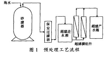

  根据实际情况,选定了黄岛附近海域作为实验现场,具体的试验流程如图1所示。
  海水由潜水泵输送进入砂滤装置和保安过滤器,然后进入超滤进水箱,再经高压泵输送入超滤系统;超滤产水储存于超滤产水箱并作为纳滤系统的进水。超滤装置使用了两种截留分子质量(MWCO)
  分别为80 000 U(膜材质为聚醚砜,编号为UF-I)
  和20 000 u(膜材质为聚砜,编号为UF一Ⅱ)的中空纤维超滤膜组件,以死端方式进行过滤。

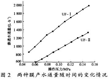

由图2可以看出,两种膜的产水通量与操作压力呈线性关系变化。而通过实验可知,两种膜出水浊度不随操作压力的变化而变化,出水SDI 随着操作压力的改变也变化不大。考虑到比较高的操作压力不仅能耗高,而且膜污染比较严重,反洗周期较短,所以在整个实验过程中,鉴于超滤膜的性能参数以及在满足纳滤进水水质要求SDI<3及进水水量660 L/h的情况下,确定两种膜的操作条件见表2。
