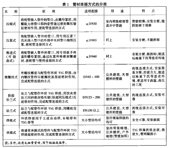

2.3 不锈管连接方式?
2.3.1 常见的管件类型有压缩式、压紧式、推进式、焊接式及焊接与传统连接相结合的派出系列的连接方式,其原理、适用范围等详见表1。?
2.3.2 凡连接方式采用密封圈或密封垫的,其材质大多选择硅橡胶、丁腈橡胶和三元乙丙橡胶等,且应符合对热水输送管橡胶密封圈材料的国家标准。?

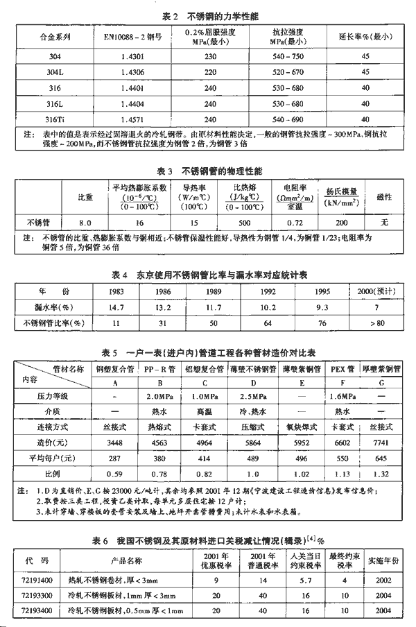

3.1 力学性能,见表2?
3.3 耐蚀性能?
3.3.1 不锈钢在饮用水中具有非常好的耐蚀性,原因在于①其表面有一层致密的铬氧化保护薄膜,且一旦划纹时,在有空气存在的情况下能立即形成新的氧化保护膜;②能承受30m/s的高流速的冲击,因此能抵御流经管口、弯管、阀门和泵后涡流造成的腐蚀;③在设计采用不锈钢时,不必考虑腐蚀余量。?
3.3.2 管道漏损的原因,其最大的“杀手”就是C1。而304不锈钢能耐200ppm氯化物、316不锈钢能抵御1000ppm氯化物的天然水,这对大型的建筑尤为重要。?
3.3.3 从电势序列看,不锈钢比碳钢和铸铁更不易起化学作用,在实际应用中,可与铜基合金接头(或铜制热水泵)组装,实用性强,效果好。?

4.2 控制漏损率[1]?
由1.2,日本出于饮用水的二次污染而应用了不锈钢管,却从实践中得出了不锈管能有效控制城市管网漏损率的结论。如日本东京管网应用不锈钢管比率从1983年的11%提高到2000年的80%以上,城市管网漏损率却从14.7%降至7%,使自来水产业的效益大为提高,同时节约了水资源,见表
4。?
4.3 实例比较?
宁波市一户一表管道工程,以6层多层住宅为例,每单元12户,需DN50管材22m,DN20管材44m,弯头49只,异径直角四通5只,其它三通、活接头、转换接头等54只。选用各种管材造价对见表5。?
4.4 不锈管价格尚有下浮的空间,一是取决于生产工艺成熟度的提高和生产规模的扩大;二是以国产料替代进口料;三是由于进口料关税下调已定局,见表6。?
