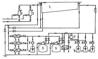

  鉴于定期供水方式卫生条件差等缺点及直流供水方式受水源的限制,室内游泳池一般采用循环过滤方式供水。设置独立的水净化设备,将使用过的池水抽出一部分经净化和消毒后再送回游泳池里循环使用。目前国内外游泳池供水的循环方式很多,如按泳池水流形式可分为两种,升流式和顺流式。采用升流式供水的做法是池底进水,池顶周边溢水,目的是使漂流物能够较快溢出水面。此种供水方式要求池水绝对满溢,否则水处理无法进行,因此在施工中对土建要求极为严格,即要求池顶边上表面,都必须在同一高程上,否则就会造成溢流出水的不均匀。为弥补这一缺陷,常采用的方法是加大循环流量,必然造成能量的浪费。另一方面由于池底进水口的面积与池底的面积比相差悬殊,池水的平均上升速度很小,除进水口处水流是自下而上外,周围的水流都是自上而下的回流,沉淀照样进行。而采用顺流式供水就避免了以上缺点,泳池中沉淀物能顺利排出池外进入过滤器,避免了新、旧水的过度掺合,增加了过滤器的除污能力,确保了出水质量。根据以上分析及本设计中游泳池纵向尺寸不大,设计中采用一端(池浅端)池上方进水,另一端池底下回水的机械循环方式。游泳池水循环方式及处理系统见图1。
图1 游泳池水净化工艺流程图
1 游泳池 2 冷、热水混合器 3 毛发聚集器 4 循环水泵
5 砂缸过滤罐 6 板式换热器 7 水质监控仪 8 电磁计量泵
a 明矾 b 碱液 c 次氯酸钠 d 硫酸铜
