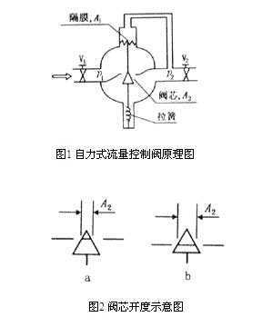

  该阀的特点是不需要外接动力,而是依靠流体的流动特性,当上游和/或下游的阻力在一定范围内发生变化时,保持该管段的流量基本不变。其构造原理如图1。阀芯上端与隔膜相连,阀芯下端与一拉簧相连。隔膜上部空间与下游流体相通,隔膜下部空间与上游流体相通。这样,阀芯受到了3个作用力;隔膜向上的推力(p1-p2)A1;阀芯向下的推力(p1-p2)A2;弹簧向下的拉力F,通过调节弹簧底部的旋钮调整弹簧初始拉力F的大小,来确定阀门所要控制的流量。其中p1为上游流体压力,p2为下游流体压力,A1为安装隔膜圆管的内横截面面积,A2为阀芯在阀座高度处的横截面面积,其值大小随阀芯的高度(即阀的开度)不同而变化,如图2a开度比图2b大,则图2a中的横截面面积A2比图2b的横截面面积A2小。
  当阀芯所受3个力满足(p1-p2)A1-(p1-p2)A2-F=0即达到平衡后,阀门开度就确定了。
  当调节弹簧使通过阀门的流量达到所要求的值后,锁定弹簧。这时,若下游由于某种原因阻力增大、造成流量暂下降,则p2提高,使(p1-p2)减小,因此(p1-p2)A1向上推力减而使阀芯下移即阀门开大;而阀芯下移使A2减小,则(p1-p2)A2减小;阀芯下移又会使弹簧向下的拉力F减小,这样作用在阀芯上、下侧面的力都在减小,阀芯在新的位置又达到平衡,使阀门达到新的开度。由于阀芯下移,阀门开大,流量必定增大,使下游阻力增加造成的流量下降得到补偿,而使该支路的流量基本保持不变.其它情况亦可推知.因此,这种阀门可以通过管道内压力的变化自行调节开度,从而使流量基本保持不变。
