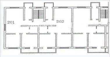

  以天津典型多层住宅(平面如图1所示)为例,计算面积相同的各种单元在设计工况下采暖热负荷与平均热负荷的比值N,见表1。
  也就是说与以往按建筑面积均摊费用的方法相对照,同一幢楼、相同建筑面积的不同住户,在室温相同条件下,以往采暖费用相同,若简单地按户表计费则相差很多。例如,以上述三门洞楼房的采暖有利户202~502与最不利户601、606做比较,如果202~502住户1000元,601、606户的采暖费将高达2104元如无合理补偿办法或合理分摊方法予以处理,公布帐单后,住户将很难接受。
  图1标准楼层平面图(不计阳台面积76.32㎡)
