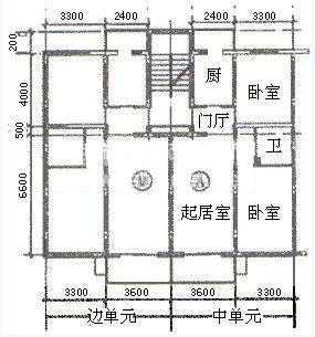

  以晨光家园B区1号楼为计算实例。本楼为6层住宅,体形系数
A户型标准层平面图

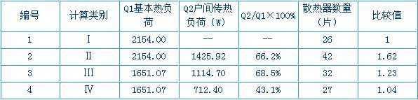

  由于该楼为节能示范工程,采用了外墙外保温的节能技术,内外围推护结构的热阻,均比现行节能设计标准有所提高。即:外墙=0.85W/M2K,外窗:K=2.50W/M2K,屋面:K=0.80W/M2K,楼梯间隔墙:K=1.47W/M2K,分户隔墙:K=1.20W/M2K(两边60mm陶粒砼,中间30mm聚苯板)各层楼板:K=1.26W/M2K(自上而下:30mm厚面层作法,40mm现制C20细石砼,20mm自熄型聚苯板,110mm钢筋砼楼板)。如本楼内外围护结构按现行《民用建筑节能设计标准》(下称标准)取值。即外墙K=1.16W/M2K.外窗:K=4.0W/M2K 屋面:0.80W/M2K 楼梯间隔墙:K=1.83W/M2K 分户隔墙:K=2.79W/M2K 各层楼板:K=2.83W/M2K.计算比较如下:
  注:(1)户间传热系数:0.5。
  (2)散热器采用内腔无砂铸铁750型散热器。
  (3)Ⅰ:为不计入户间传热。Ⅱ:计入户间传热,传热系数K按现行《标准》取值。Ⅲ:外围护结构传热系数K按提高《标准》取值,内围护结构传热系数K按现行《标准》取值。Ⅳ:内、外围护结构传热系数K均按提高《标准》取值。
  (4)户间温差按实际计算。
  上表数据表明,与过去传统采暖系统计算方法相比(按Ⅰ取值),当计入户间传热时,该户散热器片数比Ⅰ增加了约62%.当只增加外围护结构热阻时,散热器片数比Ⅰ值增加了约23%,比Ⅱ减少了约24%,当内、外围护结构热阻同时增加时,散热器片数与Ⅰ基本持平。比Ⅱ减少了约35%.说明如单纯增加外围护结构热阻,也能有效降低户间传热,但户间传热占基本耗热量的比例会有所增加,因此,内、外围护结构热阻同时增加是更理想的。当然,从土建上来讲,增加户间围护结构热阻会进一步增加土建投资,且隔墙两侧会各多占2mm宽度,在资金不充足的情况下,应首先考虑外围护结构的改善。但从另一方面来说,增加户间围护结构热阻可心降低户间传热及噪音干扰,可以减少户内散热器数量。就楼板而言,由于采暖系统管道埋地敷设,本身就需60mm~70mm垫层,因此楼板除去沿墙500mmm的管道敷设带外,其余均可利用垫层做20mm~30mm聚苯保温,对层高不会产生任何影响,而且能够降低楼板荷载。
