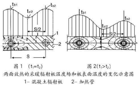

有些房地产开发商为了降低房屋造价,将层高减小,用户为了保证室内足够的净高,有的采用减小加热管埋深的做法。由于埋深h减小,使地板热阻减小,而且单位面积地板散热量q增加了,从而使得地面温度tp偏高。如图1所示,图中实线为等温线,虚线为热流线。由图可知,埋深h越小,地面温度tb越接近加热管温度。

如图1所示,沿热流线方向填充层的热阻是变化的,这样使得辐射板表面是不等温面,管顶所对应的地面温度tb最高,当相邻两加热管中的热水温度相等(t1=t2)时,两管中间处的地面温度tS/2最低。埋深h越小,tb-tS/2越大,地面温度分布越不均匀。因此埋深减小不仅导致地面温度偏高,而且使地面温度分布也不均匀。
在图1中,当管间距s增大时,两管间叠加强度减小,tS/2减小,tb-tS/2将增大,地面温度分布更加不均匀。为了保证地面温度分布均匀性,工程中一般限定管间距不宜大于300mm。当地面散热量大时,即使管间距为300mm也显得过密,此时可通过调整加热管水流量,水温等来适应要求。
总之,管间距越小,埋深越大,地板表面温度越均匀,因此设计时应注意这一点。

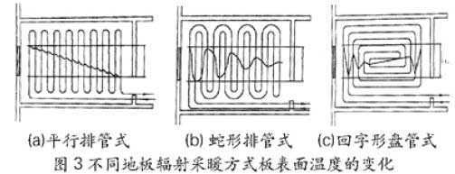

沿加热管水流方向,水温逐渐降低。图1表示了两管内水温相等的情况,当两管内水温不等时,如t1>t2,则等温线和热流线分布如图2所示,
温度最低值不在s/2处,而是偏向温度较低的一侧。地板辐射采暖常用的布管方式有平行排管式,蛇形排管式及回字形盘管式,如图3所示。图中表示了各种布管方式地板表面温度变化情况。第一种方式地板表面平均温度沿水的流程方向逐步均匀降低;第二种方式地板表面温度在小面积上波动大,但平均温度分布较均匀。第三种方式辐射板表面平均温度也是沿水的流程波动,如果布置合理,辐射板表面平均温度波动将很小,温度分布更均匀。
三种布管方式地面温度分布与波动情况是不一样的,房间内具体采用何种方式应根据房间用途,房间热工热性,遵循温度均匀分布原则而定。
