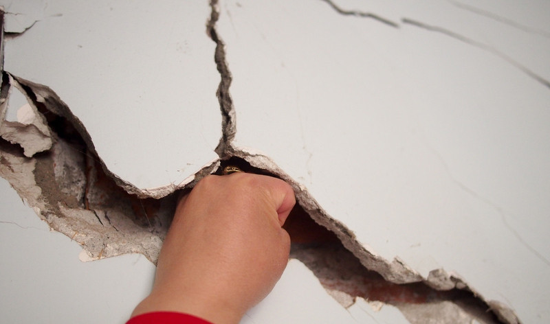

最近,镇海开发区风景九园小区有业主反映,竣工才五年的房子问题严重,不少业主家墙体出现裂缝,宽的地方能伸进去一个成人的拳头,最触目惊心的要数进入地下室的主体墙,上面出现了多道裂缝,有的裂缝能放进去三四个一元钱硬币。业主不禁担忧,这样的房子到底有无质量问题?能安心住着吗?

大的能伸进成人的拳头
昨日,记者来到了镇海开发区风景九园小区,崔师傅家就住在该小区三期5幢。
崔师傅住在一楼,门前有个下沉式庭院,记者发现,该下沉式庭院的景观墙体已经明显塌下去了,往右边倾斜,目测倾斜了大约七八厘米。
不仅如此,景观墙体上出现了好几道裂缝,有的裂缝细一点,能放进去两个一元硬币,有的裂缝则比较大,能放进去成人拳头的宽度,而崔师傅家庭院前的那道小铁门也已经明显往右边倾斜,导致无法上锁。
在崔师傅隔壁的5幢104室,记者发现,该户业主家下沉式庭院景观墙同样有开裂情况,只是开裂的程度没有崔先生家那么严重。
记者在小区内转了一圈发现,不仅一些业主家庭院景观墙体有裂缝,在小区一个地下室入口的墙体也多处出现裂缝,能放进去三四个一元钱硬币,而且出现裂缝的这堵墙竟然还是主体外墙。

庭院部分没有打桩,地势沉降造成外墙开裂
昨日下午,记者找到了一位专门负责售后的主管李师傅称,其实,关于裂缝的事情,去年和前年都先后修复过。
李师傅说:“去年前年都修过,修了两次,第一次修修,修了没几户停掉,去年修了20几户。”
“这20几户都是同样情况,对吧?”记者问道。
“对。”李师傅告诉记者。
“那为什么会有这种情况呢?”
“这是下沉(地势沉降),主楼都是打过桩,下面有桩的是安全的,这里(庭院部位)是没有打桩,是利用混凝土回填,它也没有很好的基础根基。”李师傅告诉记者,外墙出现裂缝的地方,基本上都是集中在庭院式的房子,室外很多地皮都不同程度出现下沉,而关于地势下沉的原因,李师傅解释称,其他房子都有打桩的,基础牢固,而这些庭院式房子,外面的庭院部分是盖在回填土上面,上面浇上混凝土,没有打桩,所以地表容易沉降。
