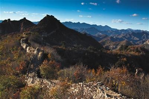

辽宁省绥中县锥子山长城大毛山段修缮前

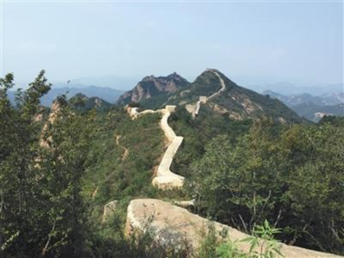

锥子山长城大毛山段修缮后

锥子山长城大毛山段位于绥中县小河口村南面的山上,这段长城修建于700多年前的明代,多年无人管理,部分堆砌城墙的石头散落坍塌,野草丛生。
2014年后,经过修缮这段长城被重新堆砌,一层硬化的外壳铺在石头上,像是山野间的道路,看不出长城的面貌。
“最美野长城被抹平”一文于今年9月20日在网上传播,并配上相关图片,被如此修缮的长城引起关注。
9月23日,国家文物局调查组成员一行6人,来到该段长城进行现场勘查。对于广泛争议的“水泥路面”一说,调查组专家成员之一付清远当时对新京报记者表示,“工程采用的是三七灰土外壳,起保护作用。这层外壳将在三五年左右风化消失。”

新京报记者找到该段长城修缮前的图片,经过对比,原长城石头城墙部分,并没有三七灰土海墁。

9月24日,新京报记者在长城上发现,一段长城的海墁存在多处明显裂痕,最长的绵延几米,裂痕一侧,城墙边缘可见明显凹陷。
新京报记者从一张拍摄于修缮后不久的照片看到,该处长城留有两处排水孔。但时至今天,排水孔被堵塞,青砖城墙侧面有明显鼓起现象。
作为资深长城专家,董耀会分析,本段长城因为有坡度,本来排水没有大问题,但现在排水孔被堵,就容易造成向下的渗水,“冬天一冻,形成肿胀,这种冻融是对长城破坏的一个很重要原因。”
