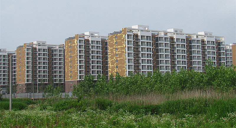

新房未交付小区多幢楼成“绷带楼”
交汇点记者在小区采访时,又遇到了四五位反映同样问题的居民,他们介绍,凡是家在边户的居民,不少居民家中的墙体都出现过渗水问题,每反映一次,开发公司就找来工人在外墙上维修,因此几个月下来,他们惊讶地发现,这些新居民楼未交付前的外墙上已布满了修补的痕迹,他们戏称为称为“绷带楼”。
远远望去,十多栋住宅楼有序地排列着,但仔细一看,尽管住宅楼主色调为深土黄色,但表面有明显“横七竖八”、数量不一的一道道“补丁”,就像贴了胶带,呈现弯曲的裂纹。随后,交汇点记者来到了住宅楼片区下,看到每栋楼表面的标牌上,写着“九乡雅苑”字样。走进去一看,周围几栋居民楼的外墙表面,确实有长短不一,颜色深浅不同的涂料带。整体一看,像是龟甲上的裂纹,不远处的其他几栋,表面墙体上也有“补丁”。
