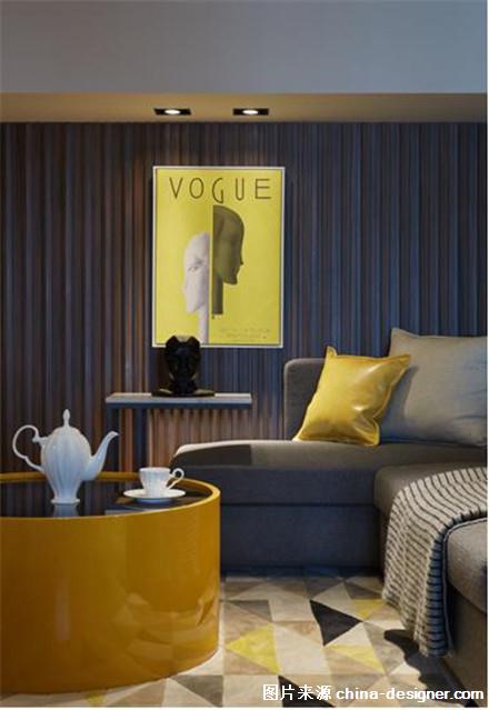

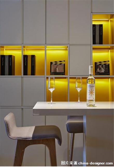

配图项目:50㎡,二七滨湖国际城胶囊公寓会所(郑州·精装)
设计理念:一个可变空间,N种生活方式;LOFT办公、生活休闲随意切换;
