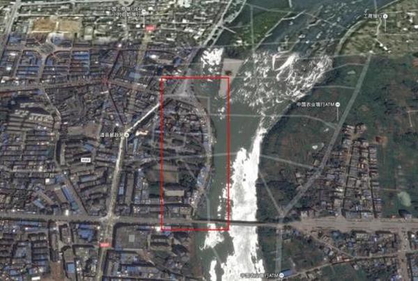

道县滨河路二段防洪堤总长近800米,位于潇水河畔,与闹市相隔不远。近日,记者在现场看到,防洪堤有3处垮塌,最长一处近百米。大量石料、土方和护堤栏杆滚落江边,岸上拉起了警戒线,设有“塌方危险、禁止靠近”的提示牌。
