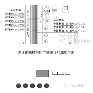

技术人员首先对该区域的设计图纸进行了图纸会审,根据设计的二维图纸中的管线位置进行模拟,判断是否有空间位置安装能承受相应地震力荷载的支吊架,如不能,将标注有出入处和需要更改空间位置的管线进行整理并与设计沟通。然后对该区域管线进行管线综合布排并进行模拟设计、绘制管线图,最后对综合后的管线进行碰撞检测。图4为走廊样板区二维设计的局部平面图,图5为管线剖面图,图6为走廊样板区门型抗震支吊架的三维效果图。
结合图4~图6,分析结果如下:
(1)管线左边为结构墙,右边为砖墙,结构墙可以作为抗震支吊架的生根点,而砖墙则不能。
(2)管线左、右两边与结构墙之间的距离过近不足以做45°侧向斜支撑。
(3)水管右侧如设侧向支撑,桥架之间的空间不足以放置一根41×41×2的C型槽钢,且桥架还需单独设置门型吊架。
(4)管线之间的间距均足以放置垂直的C型槽钢作为垂直承吊槽钢及纵向斜支撑。
      经过管线空间位置的模拟及综合管线布排,解决方案如下:
(1)将3个桥架降标高与风管底标高一致,将支吊架分为上下两层。
(2)将风管与桥架整体左移,以减少横担的跨度,也为右边侧向斜支撑准备一定的空间。
(3)最下层的横担经过挠度计算选型后,将横担左侧延伸至结构墙并用型钢底座进行生根固定,这样将横担与斜撑简化为一体,既能提高侧向抗震效果,又能节约材料。
(4)纵向斜支撑的安装位置分别设置在离两根垂直C型槽钢中心水平距离不超过200mm的最下层横担上,根据斜撑安装空间选择在垂直C型槽钢左右或者离其中心的距离不超过200mm横担上。
(5)根据实际安装空间设置右侧侧向斜支撑,横担上的生根位置同上,并保证其与垂直C型槽钢之间的夹角不小于30°,根据设防作用范围的地震力荷载,验算侧向支撑是否满足要求,结果证实达到要求。
