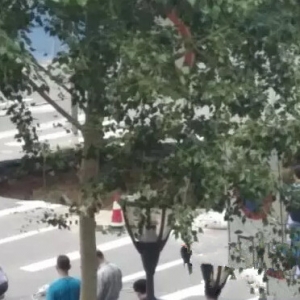

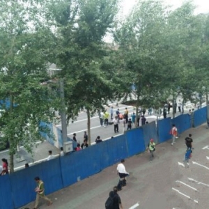

今早,有网友爆料,长春人民大街再次塌陷,东亚经贸新闻记者立刻赶往现场。10时左右,记者来到现场,发现塌陷处位于人民大街与珠江路交会处,塌陷面积为30平方米左右,现场已经封闭,有相关部门工作人员正在抢修,同时,还有大量抢修车辆正在工作。人民大街北京大街至长春站南口路段交通封闭,事故现场设立了围挡。记者从周边市民处了解到,事故发生在29日15时左右,当时没有听到太大的响动,没有车辆陷入,没有人员伤亡。同时,记者发现,这次塌陷的位置与之前人民大街的几次塌陷相距位置不远。
回应 塌陷因地铁施工导致
当日10时16分,长春市委宣传部官方微博@长春发布发布微博,对塌陷一事进行说明。
“长春地铁1号线长春站南广场至北京大街区间联络通道涌水涌砂导致路面塌陷,6月29日15时10分,地铁1号线09标段长春站南广场至北京大街盾构区间联络通道(人民大街与珠江路交会处)在开挖过程中发生涌水涌砂,6月30日0时45分许,引起路面塌陷,形成长15米、宽15米、深4米的深坑,无人员伤亡。截至发稿时,盾构区间主体结构监测数据正常。经专家分析认为,施工区域上方存在水囊,隧道开挖过程中发生突涌。目前,地面塌陷处正在填充混凝土, 施工致人民大街珠江路至天津路部分路段临时封闭,待填充物稳定后及时恢复交通,请过往车辆及行人注意避让、绕行。”
