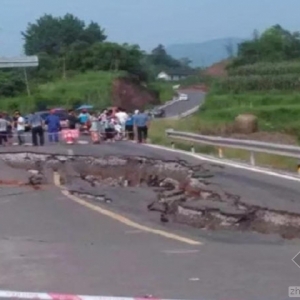

7月4日,泸县交通局说,网友反映不实。天竺寺大桥在年前已经通过验收,并且大桥没有塌陷,是大桥前靠清江镇一方路基因降雨发生沉降,桥头路面出现裂缝,对村民出行影响不大。
      泸县官方发布《关于泸县福集至清江公路K15+300处封闭抢险施工通行的通告》,通知介绍:因连日降雨,泸县福集至清江公路K15+300处出现滑坡,路面开裂,泸县福集至清江公路天竺寺大桥段存在严重安全隐患,并禁止一切车辆通行。这通知内容是否网友所反映“大桥坍塌”?
      从方洞镇政府出发往重庆请江镇方向约2公里处,发现一座桥前设置禁止通行警示标志,这就是天竺寺大桥。大桥里面没有发现裂缝,护栏也完整无损,但在桥头位置,道路中间出现了10多厘米宽的裂缝,裂缝有几米长。
      大桥旁边不远处有一座老桥,老桥上设有石墩。当地村民说,道路禁行后,小车可以从老桥通行,但老桥限制了大型车辆通行,而大车只需绕行10多公里。
      尽管大桥没有坍塌,那么是否属于工程质量问题?泸县交通局总工程师说,6月份,泸县地区降雨量大,仅6月23日一天,泸县境内的毗卢镇降雨量便达到210毫米。6月23日,交通部门在监测中就发现桥头路基有沉降现象,并告知当地政府相关部门,注意防范。
      7月2日,路基下沉速度加快,交通部门立即设置警戒,保证交通安全,并进行卸载等处理方式,缓解了下沉速度。主要原因是前段时间雨水过多,濑溪河水位上涨,退水后浸泡的路基被雨水带走,从而造成了路基塌陷。
      泸县交通局负责人称,路面塌陷后,泸县交通和国土部门立即派出专家对现场进行了勘察,初步认定塌陷是由暴雨引起的地质灾害。“经过检测,塌陷仅为路基沉降引起路面塌陷,未对天竺寺大桥造成影响。”
      对于网友提出大桥是否验收问题,泸县交通局负责人说大桥去年十月份完成初验,今年年初验收合格,“大桥没有质量问题,更不是网友所说的‘豆腐渣’”。该负责人介绍,地质灾害有一定不可抗拒因素,目前已进一步加大预防的力度。
       泸县交通部门已请到泸州市交通部门的专家前往塌陷进行勘察,明确原因和综合多方意见后,交通部门将制定抢险施工方案,对沉陷的路基进行施工。
