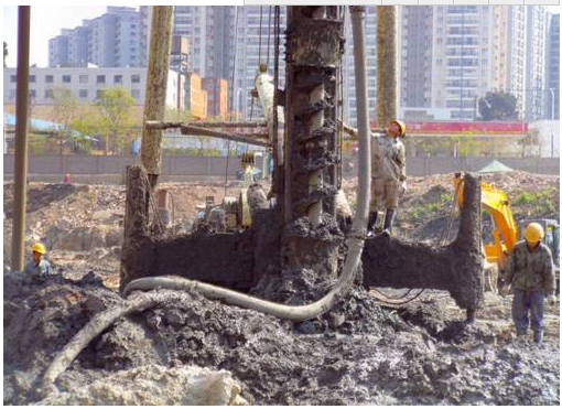

一、超流态混凝土灌注桩施工工法工艺流程:
平整场地→桩位放样→组装设备→安放钢护筒→钻孔机就位→钻至设计深度停止钻进→边提升钻杆边用混凝土泵经由内腔向孔内泵注超流态混凝土→提出钻杆放入钢筋笼→成桩→桩头处理→桩顶保护措施。

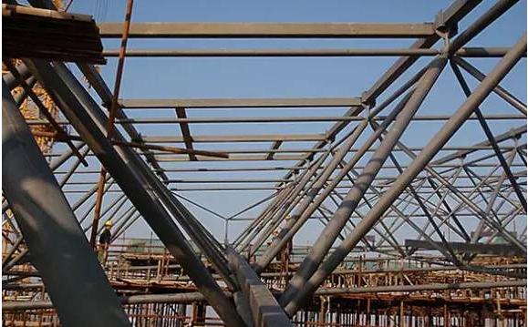

二、螺栓球网架施工工法工法特点:
1.螺栓球网架杆件采用工厂化制作,杆件组对焊接均在胎具上进行,提高生产效率和加工精度。
2.螺栓球网架杆件焊接采用将杆件放在滚轮架上,用CO2气体保护焊焊接,不仅改善了工人的劳动强度,降低施工焊接材料的消耗,经济效率显著。
3.采用高空散装法安装螺栓球网架,无需大吨位机械吊装,操作简单。
4.用简易的可调高度的螺旋支座解决网架预起拱。并实现网架下弦节点球前后、左右、上下3个方位上的精确定位。

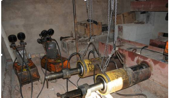

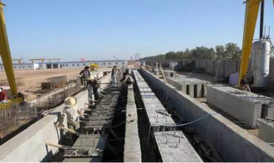

三、先张法预应力筋群张群放混凝土吊车梁施工工法工艺流程:
养生窑及承力台墩→底模制作→铺竹胶板底模板→绑扎吊车梁钢筋→穿预应力钢筋→支设模板→张拉预应力钢筋→隐蔽验收→浇筑混凝土→养护→放张预应力筋→脱模→验收堆放。

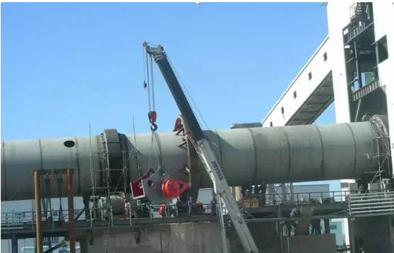

四、回转窑安装工法工艺流程:
编制安装方案→准备测量仪器、量具→技术交底→准备安装记录表格→吊装现场准备→设备基础检查验收→准备吊装机具→设定安装基准→基础施工→托轮组安装→各筒节吊装连接就位→窑直线度、同心度检查→筒体焊接→安装大齿轮→安装传动装置。
