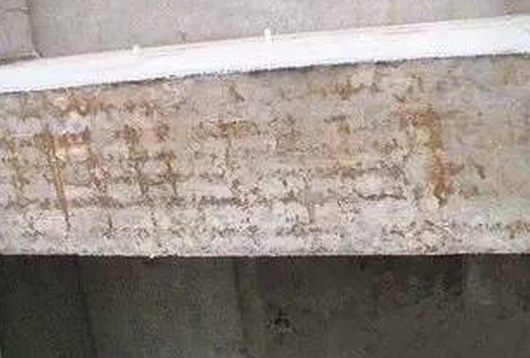

五、砼一般外观缺陷:
1、蜂窝:砼一次下料厚度及振捣符合规程规定。根据钢筋间距确定砼骨料规格,做好配合比。模板缝隙处理作为一道工序,按公司标准堵严。竖向构件浇筑前的砂浆接浆厚度不少于50mm厚。
2、露筋:钢筋垫块按规定设置,钢筋绑扎位置要保证不位移。砼振捣防止漏振、过振。
3、砼表面麻面、粘结:支模时保证模板表面清理干净,并刷好隔离剂。砼拆模时间严格控制。
4、孔洞:钢筋较密的部位采用小直径振捣棒,防止砼漏振。
5、缝隙、夹渣:砼浇筑前将模板上的杂物清理干净,严禁在已经铺设好的平台上锯木料。按规定竖向构件接浆。
6、墙体烂根:支模前在每边模板下口抹找平层,保证模板下口严密。对于较小缝隙,可在模板底粘贴海绵条。控制好砼坍落度,防止离析,加强对底部的振捣操作。

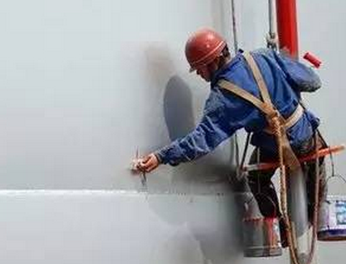

九、外墙渗漏:
1、在主体施工阶段,及时凿除外墙对拉螺杆洞的PVC套管,并用掺微膨胀剂的水泥砂浆两头进行封堵。
2、外墙保温抹灰时,严格按照技术规程配料、施工,避免出现裂缝。
3、外墙保温砂浆采用分层抹灰,分格条在初凝后取出,注意压灰要密实,严防有砂眼和龟裂。
4、按照规范要求设置鹰嘴或滴水线;室外窗台板必须低于室内窗台板并应作成坡度利于顺水。
5、主体阶段空调洞预留时,保证预埋空调洞PVC套管外低内高,防止水倒流。
6、砼施工时加强振捣,保证砼的密实。各种预留空洞及时封堵。
