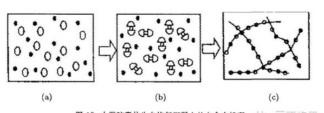

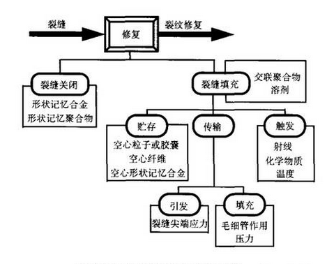

6.仿生自愈合法
    仿生自愈合法是一种新的裂缝处理方法,它模仿生物组织对受创伤部位自动分泌某种物质,而使创伤部位得到愈合的机能,在混凝土的传统组分中加入某些特殊组分(如含粘结剂的液芯纤维或胶囊),在混凝土内部形成智能型仿生自愈合神经网络系统,当混凝土出现裂缝时分泌出部分液芯纤维可使裂缝重新愈合。
