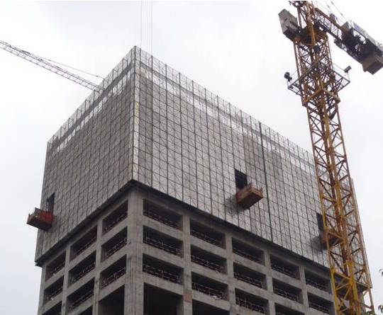

 集成式爬架适用于45米以上的建筑主体,可应用于各种结构的建筑主体,它整体采用全钢结构,具有集成化装备、低搭高用、全封闭防护、专业安全设备、无火灾隐患等特点。
    架体单元工厂预制化生产,所有防护网全部采用钢网,产品标准化,可实现工具化安拆;不再需要钢管扣件,在节约材料租赁费的同时,使设备、材料现场管理变得简单。施工现场底面组装、安拆方便,操作简便迅速,避免高空搭设架体,减少了在架体搭设时的安全隐患。
    采用的电动提升机正挂免移动系统,大幅度降低了工人的劳动强度,且提升时全部采用监控系统,提升情况全部能在监控电脑上看到,减少了设备故障率,极大地提高了附着式升降脚手架在升降过程中的安全性。
集成式爬架相对于普通爬架有以下优点:
1.集成式爬架采用工厂化预制生产,标准化定型装置,采用单元折叠方式,操作简便迅速。脚手架架体单元打开空间与折叠空间的比值达12:1,运输方便且减少了运输费用。
2.采用全自动同步控制系统和遥控控制系统,可主动预防不安全状态,并采用多重设置的星轮防坠落装置防止复位装置失效等故障,能够确保防护架体始终处于安全状态,有效防坠。
3.升降采用智能荷载控制系统和遥控控制操作,更便捷、更可靠,实现人员不上架操控。使用型号为7.5T的电动葫芦、智能自控装置和正挂葫芦装置及上、下吊挂件,每个机位均配置有智能提升系统提葫芦正挂系统,采用的荷载同步控制系统是一种主动安全的控制系统,它能有效避免荷载超载或失载过大而造成的安全隐患,切实保证安全。当某一机位的荷载超过设计值的15%时,以声光形式自动报警和显示报警机位;当超过30%时,使该组升降设备自动停机,直至故障排除。
4.实现低搭高用功能。在建筑主体底部一次性组装完成,附着在建筑物上,随楼层高度的增加而不断提升,整个作业过程不占用其它起重机械,大大提高施工效率,且现场环境更人性化,管理维护更轻松,文明作业效果更突出。
5.架体底部与结构楼层完全密封,极大的消除了安全隐患。操作平台的架体折叠单元自带密封翻板,翻板与定型型钢脚手板用多个绞链连接,翻板为活动构件,升降时翻开,静止施工作业时盖好。脚手板采用的是定型型钢脚手板安装在折叠单元内,用螺栓组件与折叠单元内外立杆、斜撑杆可靠连接,架底更加严实。
6.该爬架承受荷载较大,单个机位承载力在50-75KN。
7.相邻脚手架单元连接时立杆间没有空隙,不仅减少了现场的施工作业量,外形更美观而且文明施工。
8.拉结杆件采用定型化连接,使架体稳定性更强。
   集成式爬架可以在高空整体拆除吊装,解决了高空解体存在的风险。

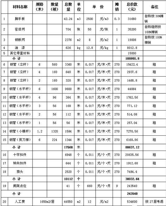

外脚手架方案经济性对比
(仅作参考数据)
1、爬架价格分析

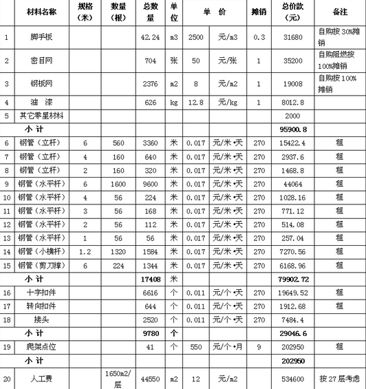

2、爬架价格分析(某厂家为例)

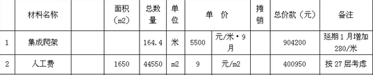

3、集成爬架价格分析(某厂家为例)
