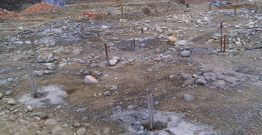

2、在抗浮区范围平面定位放线中,常常发现异形位置布点不到位,抗浮区边缘距离偏大,抗浮区外围出现抗浮盲区。在实际放线中,很多施工人员机械地认为施工平面图中在某一区域布置了几根锚杆,而没有考虑平面分布计算中设计人员边角调整的疏忽或不合理性。锚杆施工人员往往错误的认为总的锚杆根数满足设计要求就可以了,局部密集、局部偏大不影响抗浮效果。

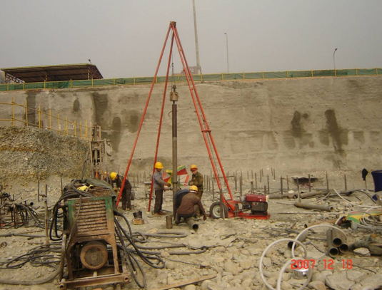

3、钻孔及清孔,监督工作中我们常常发现,现场监理人员或施工技术人员,在锚杆成孔过程中对质量控制情况把握不准确,没有质量检查意识,误以为孔位正确,深度到位就可以,而对清孔环节概念模糊。(特别是岩土地基)
4、砾石填充:
1)砾石中含砂、含泥的问题(堵塞压浆孔);
      2)不填砾石的问题(配合比不当影响强度问题);
      3)岩土地层砂浆配合比的问题。

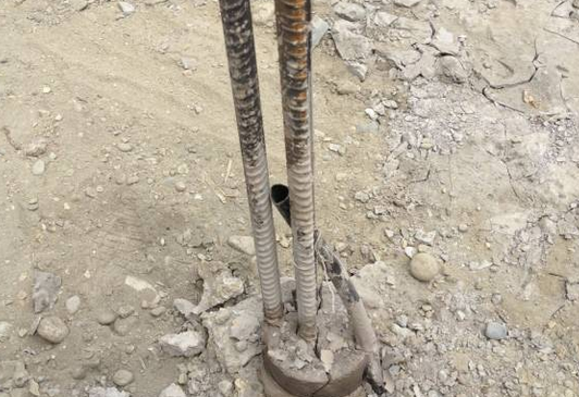

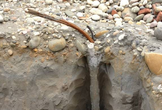

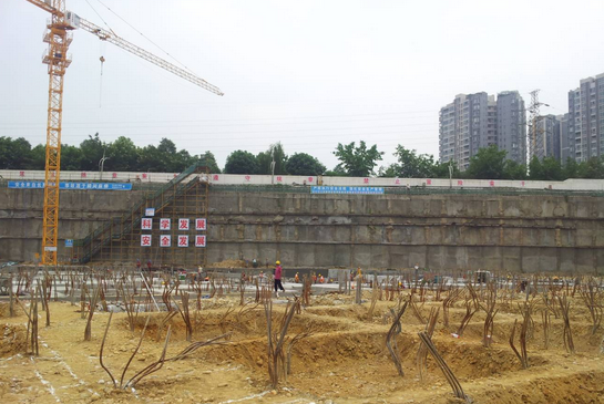

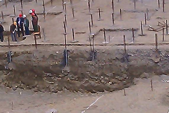

5、注浆阶段的质量问题更是林林总总,如压力不足,断浆时间太长,注浆不到顶,未进行二次补浆,甚至漏注浆等问题。工程各方过程质量控制稍有疏忽,即难以到位。在抗浮锚杆质量验收中,我们经常发现因开挖暴露出的锚杆周边,注浆体不成型,直径不足,孔口注浆未到设计标高或不饱满,或钢筋束晃动,曾经更严重的,可以直接将锚筋拔出的情况。

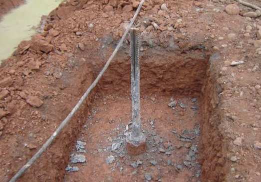

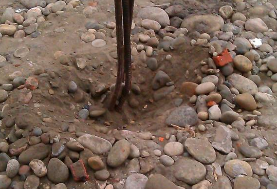

6、地基清挖及成品保护中。在抗浮区地基捡底清挖中,也常出现锚固段土体超挖,扰动土体,造成锚固端土体严重受损或钢筋周边填土,造成钢筋无保护层,钢筋长期永久暴露于土体中,影响受力或留下永久缺陷。还有钢筋受到施工机械等水平力推动,注浆段断裂,锚固段破坏而晃动。这些因锚杆周边土体的后期施工造成的锚固体缺陷,也是现场各方责任主体容易忽略的问题。

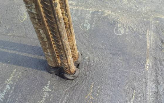

拔管

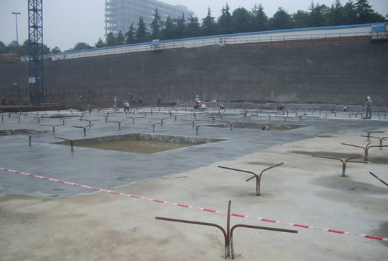

锚杆锚入地板成型
防水节点
柱体成型
地基捡底对锚杆的损坏
柱体不到位、钢筋保护层缺失
砂层中锚杆成型、锚固体损失
砂层中锚杆成型、锚固体损失
柱体接桩不规范
极差的锚杆成型与锚固
