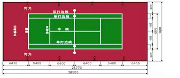

 国际网联和国家体委颁布的《网球竞赛规则》中规定,一片标准网球场地的占地面积不小于36.6米(南北长)×18.3(东西宽)米,这一尺寸也是一片标准网球场地四周围挡网或室内建筑内墙面的净尺寸。在这个面积内,有效双打场地的标准尺寸是:23.77米(长)×10.98米(宽),在每条端线后应留有余地不小于6.40米,在每条边线外应流有余地不小于3.66米。在球场安装网柱,两柱中心测量,柱间距是12.80米,网柱顶端距地面是0.914米。
如果是两片或两片以上相连而建的并行网球场地。相邻场地边线之间的距离不小于4.0米。如果是室内网球场,端线6.40米以外的上空净高不小于6.40米,室内屋顶在球网上空的净高不低于11.50米。
下图是标准网球场地尺寸平面图:

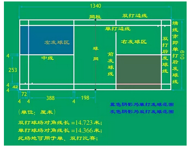

标准羽毛球场平面图
羽毛球场地是一个长方形,长13.40米,单打场地宽5.18米、双打场地宽6.10米。球场四周2米以内、上空9米以内不得有任何障碍物。场地线的颜色最好是白色、黄色或其他容易辨别的颜色。场地上的画线的宽度均为4厘米,所有场地线都是它所确定区域的组成部分。

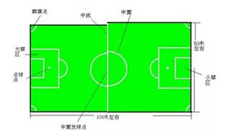

标准足球场平面图【足球场尺寸图】
标准11足球场的尺寸是68米×105米,面积为7140平方米
标准7人、5人足球场的尺寸
最大 70*40
最小 40*20
标准 44*22
球门 2*3
单位都是M 字串6
标准足球场平面图如下:

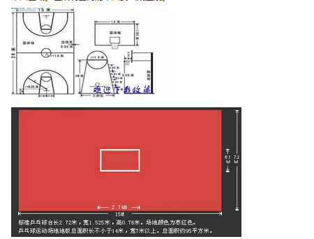

标准篮球场规格平面图[标准篮球场尺寸图]
一、篮球场是一个长方形的坚实平面,无障碍物。
二、对于国际篮联主要的正式比赛(见“正式比赛程序”第五节),球场尺寸为:长28米,宽15米,篮球的丈量是从界线的内沿量起。
三、对于所有其它比赛,国际篮联的适当部门,如地区委员会对地区或洲的比赛,或国家联合会对所有国内的比赛,有权批准符合下列尺寸范围内的现有球场:长度减少4米,宽度减少2米,只要其变动互相成比例。
四、天花板或最低障碍物的高度至少7米。
五、篮球场照明要均匀,光度要充足。灯光设备的安置不得妨碍队员的视觉。
六、所有新建球场的尺寸,要与国际篮联的主要正式比赛所规定的要求一致:长28米,宽15米。
篮球场线条及其尺寸
本条款所提到的线条要:
一、用相同颜色画出;
二、宽度为0.05米(5厘米)
三、清晰可辨。
(一)界线
1、球场要用线条按第二条规定画出,并且界线距观众、广告牌或任何其它障碍物至少2米。
2、球场长边的界线叫边线,短边的界线叫端线。
(二)   从边线的中点画一平行于端线的线叫中线;中线要向两侧边线外各延长0.15米(15厘米)。
(三)篮球场罚球线、限制区和罚球区
1、罚球线要与端线平行,它的外沿距离端线内沿5.80米;边条线长为3.60米。它的中点必须落在连接两条端线中点的假想线上。
2、从罚球线两端画两条线至距离端线中点各3米的地方(均从外沿量起)所构成的地面区域叫限制区。如果在限制区内部着色,它的颜色必须与中圈内部的着色相同。
3、罚球区是限制区加上以罚球线中点为圆心,以1.80米为半径,向限制区所画出的半圆区域。在限制区内的半圆要画成虚线。
