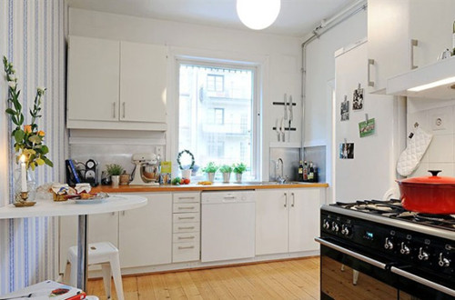

最后一个是厨房,像我这种经常做家务的人士都知道(得瑟一下),厨房有着非常严密的家务动线,洗菜、切菜、炒菜以及和冰箱的配合使用,所以必须保证这三组空间必须在一条直线上,这也是为何L型厨房或者U型厨房较受市场认可的原因,二字型的厨房各位能避免就避免吧。
然后由于厨房也是油烟产生的重要区域,我个人的观点是北面要有窗,帮助油烟可以快速的散去,还是那句话,再好的油烟机也抵不过一个窗户。有人可能会问为什么是北面要开窗。因为俺们中国经常挂南风,北面开窗可以方便油烟快速的排出。
