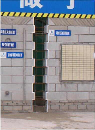

 马牙槎是什么
  马牙槎是砖墙留槎处的一种砌筑方法。

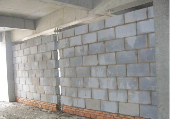

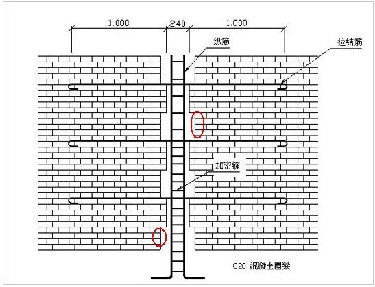

  构造柱施工时,应先砌筑填充墙,再浇捣构造柱;各种构造柱与填充墙连接处应砌成马牙槎。每一个马牙槎沿高度方向的尺寸不应超过300mm或5皮砖高,马牙槎从每层柱脚开始,应先退后进,进退相差1/4砖。各种构造柱与填充墙的连接面全高范围均应设置拉结筋。
  那么,究竟马牙搓的预留为什么要先退后进呢?另外,砌筑混凝土砌块,下部怎么要砌筑200MM高水泥砖?先退后进是指马牙槎的第一个300mm高度先要往柱子外侧砌砖(宽度较大一点)。因为构造柱一般是生根在砼基础或圈梁,根部就是砼;砌筑混凝土砌块,下部砌筑200MM高水泥砖,强度要比砌块高一些,防潮要好一些;顶部与梁板交接处用水泥砖斜砌筑密实,斜砌就是砖斜立砌,才可以砌实。目的是在浇筑构造柱时使墙体与构造柱结合的更牢固,更利于抗震。
  马牙槎有大小之分,而根据功能的分类,马牙槎还可以分为结构马牙槎和接缝马牙槎。
  结构马牙槎,在马牙槎里浇铸构造柱。施工时,在砌体与构造柱连接面上砌筑马牙槎,先砌墙,后浇注混凝土构造柱,保证两者同时受力工作。
  接缝马牙槎即墙太长,留出马牙槎,方便后序砌筑。

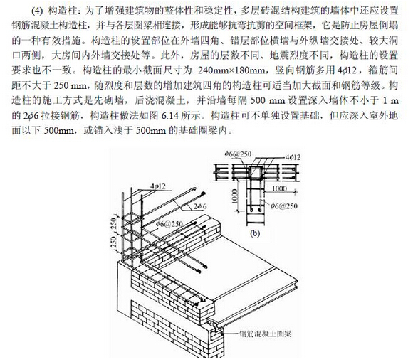

  马牙槎在构造柱是一定要带的,需要强调的是在其他“柱”里都是不能要的。
  除了构造柱外,大多都是承重的。构造柱是起拉结墙体作用的,先砌墙后浇柱。所以要留马牙槎且有水平筋,这样才能起到好的拉结作用,成为一个整体。

  除了先退后进以外,马牙槎还有一个特有工艺——五进五出。
  我们知道,预留马牙槎,是为了让构造柱和砖墙更好的成为一个整体,有更好的抗震性,,五进五出就是每五皮砖伸出半砖,上面和下面的五皮就缩进半砖,拦筋一般五皮砖留,多是六个或是八个的圆钢!
