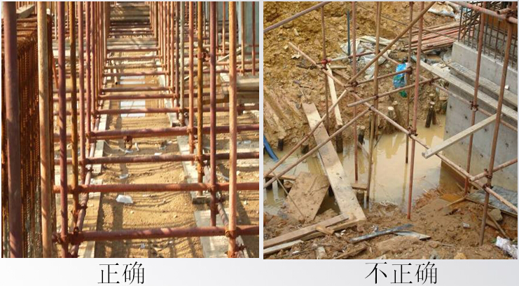

1、脚手架地基、基础验收
       1)脚手架地基与基础的施工,必须根据脚手架搭设高度、搭设场地土质情况按照有关规定进行计算。
       2)脚手架地基与基础是否夯实
       3)脚手架地基与基础是否平整
       4)脚手架地基与基础里是否积水
2、脚手架架体排水沟的验收
       1)脚手架搭设场地杂物清除,平整,并使排水通畅。
       2)排水沟的设置应在脚手架最外排的立杆以外的500mm~680mm之间。
       3)排水沟的宽度为:200mm~350mm之间;深度为:150mm~300mm之间;水沟的端部应设置集水井一座(600mm×600mm×1200mm)来保证水沟里的水及时的排除。
       4)排水沟的上口宽度:300mm;下口宽度:180mm;
       5)排水沟的坡度为i=0.5

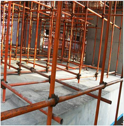

4、脚手架扫地杆的验收。
       1)扫地杆必须与立杆连接,不得扫地杆与扫地杆之间连接。
       2)扫地杆水平高差不得大于1米,距边坡的距离不得小于0.5米。
       3)纵向扫地杆应采用直角扣件固定在距底座上皮不大于200mm处的立杆上
       4)横向扫地杆宜采用直角扣件固定在紧靠纵向扫地杆下方的立杆上。

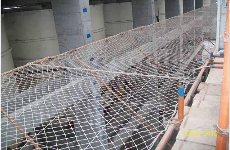

10、架体防坠落措施的验收。
       1)施工脚手架如需要挂设安全网,检查安全网必须平整、牢固、齐全。
       2)建筑施工脚手架外侧必须设有密目网,密目网必须平整,齐全。
       3)在脚手架垂直高度每10-15米需设置防坠落措施,在架体外侧要及时设置密目网。内侧安全网铺设时必须要拉紧,安全网固定绳必须环绕绑扎的固定可靠处。
