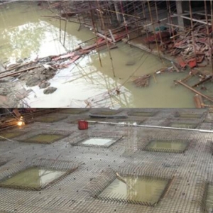

然而在推广过程中越来越感到“后浇带”的弊病越来越多,已经不适应目前的施工条件了。特别是沉降后浇带半年甚至一年不得封闭影响工程进度更为严重。另外这些后浇带混凝土在封闭时的养护极为困难中,混凝土中以通常都返回了膨胀剂,由于无法进行蓄水、养护不到位,往往造成混凝土严重开裂,一条缝变成了两条缝,所以后浇带给施工单位无论从进度、质量、环保、安全还是管理上都带来极大的困难,尤其是经济上的损失更大,所以取消后浇带是一项重大的改革,尽管仅仅是一条带的变革,却具有重大的历史意义和显著的经济效益和社会效益。实践证明,科技进步与发展生产力的关系是何等密切啊!
实践证明取消后浇带有以下众多优越性:
(1)节省投资,降低造价;
(2)加快进度,缩短工期;
(3)减少施工顺序;
(4)消除清理后浇带处的垃圾杂物等的工序,清理难度大,节省劳动力
(5)减少模板工程的施工难度,因后浇带两侧不能拆模影响模板周转;
(6)增加后浇带处的防水费用(要用两道钢板止水带);
(7)浇筑后浇带时,混凝土运输、浇筑难度大(因分散、零星);
(8)后浇带处的混凝土养护极其困难,不易管理;
(9)遇下雨在施建筑物内部大量积水,不易排出去给施工带来不便;
(10)冬施季节给后浇带混凝土施工带来更大困难;
(11)沉降后浇带还给设备机电等安装工程带来困难影响进度;
(12)“高规”和“混凝土施工规范”对后浇带封闭时间要求不同,造成矛盾,不易协调;
(13)“沉降后浇带”对施工进度、文明施工、绿色施工、施工安全和质量影响更大;
(14)后浇带长期暴露在潮湿环境中钢筋容易生锈(尤其是沉降后浇带),并且还无法除锈(无法操作);钢筋也容易被踩,还要花人工修理;
(15)沉降后浇带长期不封闭,地下水(尤其是地下承压水)必须长期抽水,不仅需要投入大量资金,并且严重影响地下水源和绿色施工;
(16)对整体工程的现场施工管理极为不利。

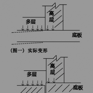

三、关于“沉降后浇带”的处理问题
关于沉降后浇带是否取消,能否取消,设计界有很多争议,北京市建筑设计研究院二所原所长李国胜教授作为“后浇带”的先行者,以多年的实践经验和翔实的案例对“后浇带”的处理进行了详细解释。
1、设置沉降后浇带的目的,为控制相邻建筑高度不等的基础、主楼与裙房或地下车库之间基础的差异沉降而可能产生结构构件附加内力和裂缝。
2、从上世纪八十年代初以来,我国在高层建筑与裙房低层或地下车库基础之间采用沉降后浇带取代了永久性沉降缝,这是学习国外经验和我国工程实践的成果。我国各地对多栋带有裙房的高层建筑沉降观测表明,地基沉降曲线在高低层连接处是连续的,未出现突变,这是由于高层主楼地基下沉时土的剪切传递,高层主楼以外的地基随之下沉,其影响范围随土质而异。因此,主楼与裙房连接处不可能发生突变产生差异沉降,而在裙房若干跨内产生连续的沉降差。
3、现在全国各地有许多工程地上有高度不等的很多栋建筑和绿化庭院,而地下连成整片的地下室用做车库或其他用途,不设永久性伸缩缝或沉降缝。此类工程的基础设计中应采取减少高层建筑地基沉降量和使裙房或地下车库沉降量不致过小的有效措施,为此在《北京地区建筑地基基础勘察设计规范》D B1-501-2009第8.7.1条和《全国民用建筑工程设计技术措施》2009(结构地基与基础)第5.7.2条及第5.7.3条均有具体规定。
