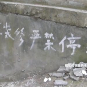

钢筋混凝土裸露在彭水商贸园汇景楼住宅小区,记者在业主王女士的带领下来到了这个令小区居民心惊胆战的“负二楼”。上千平米的空地上随处可见一些砖块、水泥、沙石和施工工具,满地的粉尘,十分凌乱。

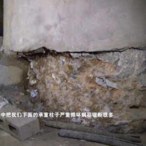

王女士告诉记者,这个“负二楼”是挖开了回填方后呈现出来的,正在被改造成一个停车场,由于这里承重柱分布密集,施工方为了增加更多的停车位置和车辆通行空间,不仅大肆对一些回填区域进行了开挖,而且还对原有的承重柱结构进行了破坏。
“有些地方车辆通行宽度不够,他们请工人把那些柱子削薄了20公分左右,以增加宽度使车辆通过。”王女士说。
记者在现场看到,承重墙和承重柱均有不同程度的损坏,里面的钢筋混凝土裸露在外,部分承重墙已出现碎裂现象。

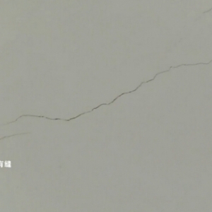

房产证上不包含“负二层”一些楼层较低的业主告诉记者,最近,家里还出现了墙体开裂的现象,他们猜测和这个“负二层”的施工有关。“我十几天前出门时还没有,昨天回来后就发现屋里有这些裂缝了,还有外面的阳台也出现了裂缝。”一名业主告诉记者。
