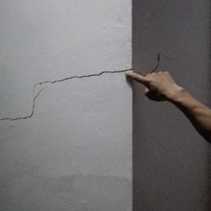

墙体裂缝

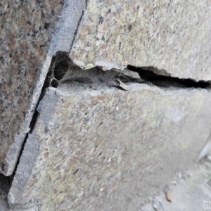

天际上城二期(以下简称天际上城)位于南溪新城区,开发商为宜宾天际置地有限公司,小区共有三幢独立高层建筑,四个单元楼,总计800余户。在业主带领下,成都商报记者在小区三幢地下室看到了业主们所担忧的横梁问题:有主筋和箍筋裸露出来,已经长满铁锈;而露出的钢筋旁,用手可以轻易将混凝土抠掉;更让业主们揪心的,是一根巨大的立柱出现横向裂缝,其它的墙体裂缝也有多处;在小区外围,墙柱上的花岗石被硬生生拉断,地基有沉降现象。

业主赵学英是南溪一家医院的医生,今年元月27日才结婚,也同时搬进了新房。可是这个双喜临门的阳光女孩,住了两三个月就开始闹心。她家的墙壁开始渗水,客厅电视墙、主卧室墙的乳胶漆和墙纸脱落、开裂,墙上长出许多毛绒绒的白色异物,部分承重梁也出现裂缝。赵学英告诉记者,她和老公为了买这套房子,首付了10多万,装修又花了20来万,每个月还在还按揭贷款,但如今,新房成了她的“心伤”。
记者走访调查了天际上城近十户业主,家家都有不同程度令业主担忧的地方,主要集中在墙体、承重梁、现浇板裂缝、渗水等,而小区公共区域的墙砖,敲打时很多都有回音,地基出现比较明显的沉降。

5月2日,在南溪住建局和质安站的组织下,天际上城项目设计、监理、地质、建设和施工单位五家责任主体的技术人员,再次前往业主家中入户调查、核实。经过一系列工作,目前调查了55户业主,其中近20户出现现浇板裂缝,其它均为沙浆抹灰层龟裂,熊竹表示,这些不影响安全。

南溪质安站站长罗旭勇告诉记者,业主反映的天际上城小区问题,经质安站初步调查,判断为温度裂缝和建筑瑕疵,并不影响质量安全。但一切应以四川省建筑科学研究院的鉴定结论为准,并根据此前双方达成的调解协议处理。
