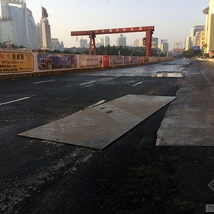

6时03分,记者发现,在原来塌陷路段,南昌地铁公司正调用挖掘机施工,先后将两块钢板放置在三处不同位置的窨井上,现场还留有一个裸露的窨井。
记者上前询问原因,工作人员称,由于时间紧,赶着通车,只能先用钢板将窨井盖上,避免过往车辆压坏导致再次塌陷。记者观察到,被盖住的窨井有凹凸歪斜的情况,不平整。针对还有一处窨井未盖钢板,工作人员称不盖钢板“没有关系”。

6时22分,南昌地铁公司将钢板安放好。西湖交警大队三中队民警向记者表示,信号灯也已经调好,移除围挡后,就可以直接通车。
6时25分,八一大道广场塌陷路段由北往南全面恢复通车。
