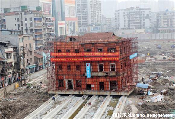

图:武汉保护性平移一百年建筑
4月27日,具有百年历史的“汉口义勇消防联合会旧址”楼日前启动整体平移。整栋建筑首日平移4.5米,此后还将以每天10小时平移约7米的速度,整体东移70米。整个平移工作将用10天完成。这是武汉首例文物整体平移项目。
“汉口义勇消防联合会旧址”是一幢3层红色小楼,位于中山大道长堤街附近,属于武汉市文物保护单位。记者在平移现场看到,除了14.5米高的小楼旧址,工地中其他建筑均已拆除。旧址楼体四周搭满脚手架,并以红色夹板包裹加固。整栋楼下面已被掏空,小楼立于一个巨大的水泥托盘上。
本次平移项目的施工方为上海天演建筑物移位工程股份有限公司,曾在2003年成功地将上海音乐厅平移。施工负责人李亮亮介绍称,托盘下方向东侧地面铺设了6条钢筋混凝土轨道,轨道末端的液压千斤顶连接着电线,6条电线汇总到一个控制台上。“平移作业的关键是所有的液压千斤顶必须保持在同一水平面,不能有丝毫的差异。”李亮亮说。
据了解,建筑物年代久远,为了保证移动时不散架,必须要求基础的加固工程做得更细致。水泥托盘是在房屋地基被掏空后,用液压千斤顶将小楼抬高1.4米,用钢筋混凝土浇筑而成。这样,平移时的受力点也都在“托盘”上,而不在楼体建筑上。经过反复推算,最后将平移速度设置在每小时70厘米。
