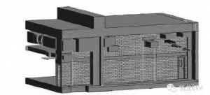

1)根据土建专业图纸完成初步土建模型(见图5),之后根据土建施工完成后的结构实测数据对模型进行修正,为后续的机电模型搭建工作打下基础。
2)机电建模工作根据各专业图纸进行建模,在车站土建模型内完成各专业设备、材料、管道的整合,形成车站整合模型,并进行第1次管线碰撞分析,统计出“差、错、漏、碰”等问题的错误清单,确认并提交图纸会审会议讨论优化决策。将图纸会审会议中决策的设计优化修改反映在车站整合模型中,经第2次碰撞分析验证无误后,形成车站施工设计模型(见图6)。
图5车站土建模型
图6车站机电整合模型
