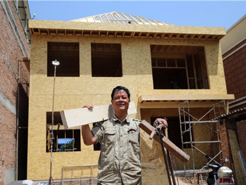

近日,户县南羊村木工郑中伏耗时近4年构思的300多平方米2层木屋即将封顶,希望唤醒人们对传统木建筑的关注。
400块木板建成二层木屋
昨日,郑家院里飘着木头的清香,到处摆放着建木屋用的松木。院子中央在建的2层木屋,坐北向南,大体已完工,仅差封底和楼梯。
郑中伏说:“3月正式打地基,包括我在内的4个木工参与修建,预计5月底就能全部装完。2层木屋加上楼顶的屋脊,面积约300平方米。预计要用400块长2.4米,宽1.2米的OSP(优化实木)板材。板材间用白乳胶和自攻螺丝相连。较之砖构结构、框架结构,木屋工期至少缩短10个月。”此外,所有外墙板材外部进行防水处理,内部嵌入岩棉保温。因底座无法做防水,郑师傅将木屋底座加高,离地0.5米以防潮。
从木屋门厅进去,电视墙将客厅和主卧分割,主卧北面依次是卫生间和厨房。“卫生间做全防水,厨房则全墙贴瓷砖。”郑师傅说。木屋二楼设有一间卫生间和3间卧室。
郑中伏54岁,17岁时就跟着父亲学木工,至今已干了37年。“有一次新闻播报地震伤亡人数时,我就闪过一个念头,如果用木头做房子呢?我想木结构住宅一般不会超过四层,且比较轻便。”郑师傅说,也就是这一个闪念,他开始了木屋建造的最初尝试。
因不会上网,郑师傅让儿子帮忙搜索木屋建造相关情况。2012年起,郑师傅边接木活,边构思木屋结构,常常熬夜画图,4年间反复修改,今年年初终于完成。“对屋顶的屋脊修改最多,通常屋脊高为2.5米,但我反复论证,觉得高4.5米更实用,采光更好。”郑师傅说,他家木屋屋脊70多平方米,准备用作健身房。
