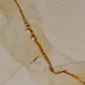

裂缝可以插进两张名片
楼上倒水测试,很快就渗到楼下
据该栋业主不完全统计,在总共18层、36户的这栋楼中,目前至少已发现7户出现了类似的问题。部分已被证实为贯穿性裂缝,从楼上倒半瓶矿泉水,楼下的天花板就慢慢渗出水珠。

现场测试裂缝长超5米楼上倒水楼下滴
24日下午两点过,吉俊等人从物管处接到了18楼的钥匙,再次来“参观”这道裂纹。这次,他们想验证一下,这道裂纹究竟是不是贯穿性裂缝。
记者看到,这道裂纹弯弯曲曲的贯穿了整个客厅,用卷尺测量,长度已超过了5米。裂纹宽的位置,能塞得下两张叠起来的名片。
吉俊拧开矿泉水瓶,对着裂纹将水缓缓倒下。裂纹处,顿时鼓起几个气泡,很快,水消失在裂纹中。“你们赶紧下去看一看漏水没?”吉俊向谢女士说完,又将水倒入裂纹之中。
楼下,谢女士站在凳子仔细观察着天花板上的动静。几分钟后,有邻居喊了起来:“水珠,快看!天花板上有水珠了。”顺着这人的手指,大家果然在谢女士的天花板上看到渗出来的几滴水珠。“咋办哦,真的是贯穿性裂缝啊!”谢女士有些担忧。开发商说
