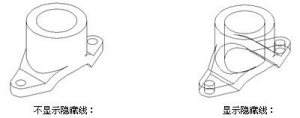

  进行Solprof处理后是否显示隐藏线的效果如下图所示。

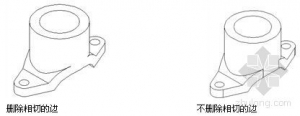

  是否保留相切的边如下图所示。

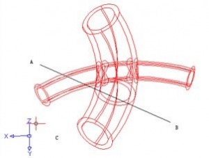

图3. 三维模型及定义新视口的参照点

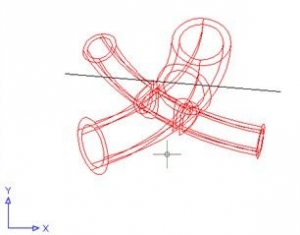

  输入solview命令,选择“剖切(S)”选项,设置第一点为A,第二点为B,从C点一侧看,然后按提示确定视口中心、角点、名字得到后如下图所示视口。
图4. 生成新视口的效果

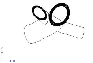

  下图为前面例子中的视口经过SOLDRAW处理后的效果(黑色封闭区域为剖切面):
图5.剖切视图SOLDRAW后的效果
  从上图可以看到,实体的一部分已经被切除了(其实是保留了指定的C的另一侧)。

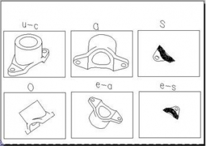

  SOLVIEW+SOLDRAW与SOLPROF功能类似,都是生成三维实体的二维轮廓线,SOLVIEW+SOLDRAW选项更多、操作更复杂,当然也更灵活、更强大,可以方便地生成三维模型的三视图、轴测试图及剖视图,如下图所示。
图6. 利用SOLVIEW+SOLDRAW生成的各种二维图形。
