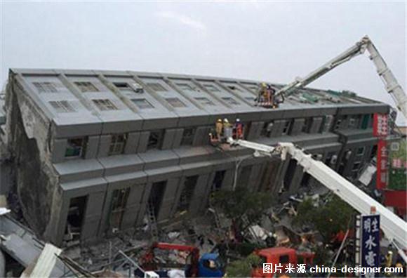

台南地检署日前依业务过失致死罪嫌起诉维冠大楼建商林明辉、维冠建设设计部经理洪汗仙、建筑师张魁宝、郑进贵、大合钻探技术顾问公司结构机师郑东旭等五人。
台南永康维冠大楼在2月6日的强震中倒塌,造成114人死亡96人受伤。
台南地检署昨天侦结,指林明辉为节省建筑师绘图费、营造成本,洪汗仙指导员工绘图,却为偷工减料及增加楼板面积,没有按照结构计算书的配筋表绘图,擅自减少配筋量、减缩柱断面尺寸,改变部分梁柱结合情形,影响大楼结构安全。
张魁宝、郑进贵未对相关建筑图说及结构计算书加以审核,并未到工地执行监造工作,任由林明辉借牌施工,致未能即时发现施工时主筋错用及钢筋续接器品质不佳。
郑东旭在计算维冠大楼建筑物静载重时,未计入柱、梁重量,使建筑物静载重至少不足约44.3%,造成柱、梁构材设计强度不足,大幅降低建筑物所能抵抗的地震力。因此,维冠大楼在强震中倒塌并非“巧合”,而是偷工减料所造成的人祸。
