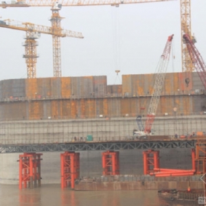

杨泗港长江大桥沉井施工现场
武汉杨泗港长江大桥的两个桥塔基础均为钢沉井基础。沉井平面尺寸为77.2米×40米,相当于近8个标准篮球场的面积大小,总高50米,有近17层楼房的高度,其中底节23米高在距桥位上游约20公里的金口工厂制造,拼装完成后,采用气囊法转向整体下水,6200吨的下水重量,让其成为世界上同类方法下水重量最大的沉井。

      爬上8个标准篮球场大的沉井施工平台,十余台吊机井然有序的移动着,伴随着“唰唰”的抽水声,施工工人利用吊机不时的调整泥浆管的位置和高度,眼前一片繁忙。
      “现在是第三次沉井下沉,由3月份开始,每天平均下沉30公分,再有16米就全部下沉到位了。”正在值班的技术员车胜华介绍,2号墩沉井总高度50米需要下沉39米,分为三次接高和下沉,直至下沉到底标高负39米为止,乘力层为黏土层。
      “现在的沉井下的地质主要是黏土层,是全桥施工最核心和最艰难的阶段,因为黏土层的地质特点是又硬又黏,承载力和抗剪切能力都很强。并且沉井在黏土层下沉是国内乃至世界都是首例,可借用的经验及设备不多。”站在一旁的技术负责人国旗说“为了克服这一难题,我们的确没少下功夫。在布置10台双头潜水吸泥的基础上,我们又增加了18台高达20兆帕的高压射水泵,通过它把地下那些硬质黏土射碎,然后再抽出。我们还拟增加2台荷兰进口达门绞吸泵,来确保施工工期和沉井整体平稳下沉。”
