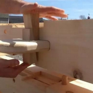

框架之间连接
原来这就是这栋房子的建造工艺,榫卯结构!
榫卯结构的结构方式,是由立柱、横梁、顺檩等主要构件建造而成,各个构件之间的结点以物理相连,不用钉子,构成富有弹性的框架。木结构房屋多采用这种连接方式,不但可以承受较大的荷载,而且允许产生一定的变形,抗震性能极佳!
之后就该吊装墙体框架了,并与地圈梁连接固定。接着搭建框架梁,搭建过程中连一颗钉子都不需要,都是靠榫槽像积木一样搭起来,相当结实。同样,木屋架也采用卯榫构造连接。木框架搭建完毕,整个过程一把“锤子”就搞定,全部都是榫卯构造连接,浑然一体,质量杠杠的。
