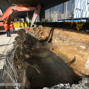

记者到达现场时看到,马鞍山路与芜湖路交口直到与南一环交口,西半幅机动车道全部用黄色围挡围了起来,“交通管制禁止通行”的牌子被放在醒目的位置。

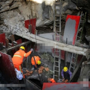

而在被围起来的快车道上,陆续能看到一些大坑洞。最北端的一处距离芜湖路几十米远,从现场看来,这处坑洞应该是人为挖开的,地面的沥青层以及地下土方已经被破开,露出一个长约60米、宽约6米、深约4米的大坑,一些身穿“中铁隧道集团”工作服、头戴安全帽的工人正在坑洞中用铁锹等工具进行小范围的挖土,原先地下的线缆也悬空露出。
继续往南,陆续还有4个大小不一的坑洞,其中19日最先被发现的迎屏巷路口坑洞也已被打开,工人们正在抢修。
在封闭围挡最南端路面,从一处直径约1米的路面坑洞朝下看去,记者发现下方竟全是空的,一位工作人员告诉记者,这个坑洞是昨晚刚被检测出来的,下方尚未进行处理。

现场合肥市城乡建委一位负责现场抢修工作的工作人员告诉记者,这些坑洞是在迎屏巷路口沉降被发现之后,当天展开的排查中进一步发现的,由于在封闭范围内、且为主动排查发现,目前风险均在可控范围内。市民看到的一些大坑不是直接塌陷所致,而是检测发现下方有空洞后,应急处置人员进一步将沥青混凝土路面破开之后露出来的。
在马鞍山路西侧快车道上,记者看到每隔数米远就有一处小小的圆形孔洞,现场施工人员告诉记者,那是紧急排查时打的孔。
