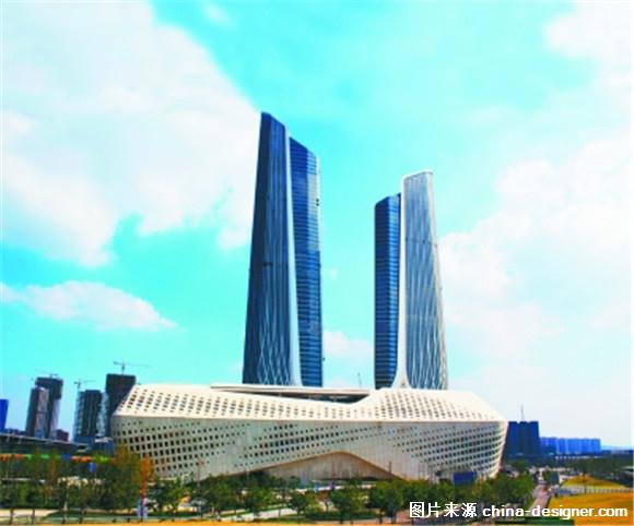

南京青奥中心双塔楼及裙房工程是南京市的重点工程,是河西地区的地标性建筑。这座大楼在全球开创了300米超高层建筑采用“全逆作法”施工的先例。
承建方中建三局青奥双塔楼项目总工杨剑介绍,青奥双塔楼工程占地1.3万平方米,总建筑面积28.7万平方米,地下3层,地上包含两座塔楼及其裙楼。塔楼1为会议酒店和酒店式公寓,建筑高度249.5米,共58层;塔楼2为五星级酒店及办公用房,建筑高度314.5米,共68层;裙房为酒店配套,建筑高度27.5米,共5层。
图:青奥双塔楼:首创超高建筑“全逆作法”施工
