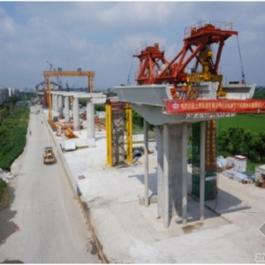

跨河道节段梁施工
首节节段梁拼架成功

      创新一:针对梁型结构研发的CQ120型高支腿桅杆式起重机通过天车和吊具上的千斤顶组组成节段三维主动调整体系,实现节段梁空中三个方向平动及两个轴向转动的三维调整和6点坐标在2mm偏差内的精确快速对位。机架采用的菱形桁架式结构具有自重较轻、通用性好、刚度大、变形小等优点,湿接缝施工时可将吊具系统转换到刚性机架上,实现快速体系转换,施工方便快捷,避免细微扰动造成新浇筑混凝土开裂。
