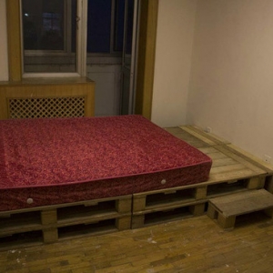

3.采购并搭建床台床垫
工科生被老房子丑哭3000元怒改出租屋!
这玩意的体积和重量都比较大,又在南六环外,路途遥远,必须用专门的金杯车运送,货才480块,运费却要额外收200。
咋办?哥几个一咬牙一跺脚,在「某某租车」的App上自己花130块租了一辆金杯(某某租车是厉害啊,连金杯都能租到),吭哧吭哧开到南六环外硬是把东西弄了回来...
经过一番努力,组装效果图如下:
