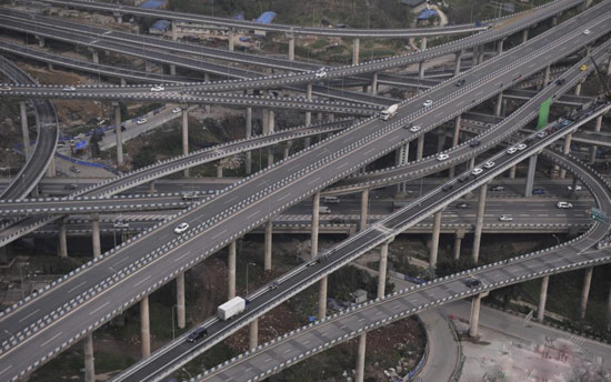

重庆最复杂立交桥共五层15条匝道
第三个多样化的关键,我们一个非常巨大的错误,就是建了无数高架桥,立交桥。咱们边上有一个城市叫济南,为了建一个城市中心的立交桥,建立了一个五层的塔式,本来就为了交通立交,把它做成一个标志性的建筑,许多外地人到这里都觉得不知道怎么开,你现在看,高架桥怎么能够把公交从上面停下来,怎么能够上车,怎么能够下游客,而且割裂了城市的空间。
