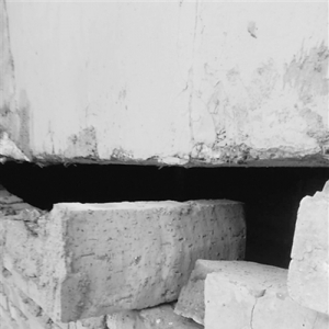

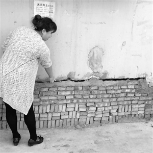

地基继续下沉,7号楼业主心急如焚天河尚城7号楼是2011年开始陆续入住的,2012年,部分业主家的墙面开始出现裂缝。业主们告诉燕赵都市报记者,当时都认为是装修后墙面水泥热胀冷缩造成的裂缝,没有在意。随着时间的推移,出现裂缝的房子越来越多,缝隙也越来越大,门都关不住了。有的单元地下室还出现整面墙直接倒塌的情况,从2015年1月份开始,楼前的路面也发生大面积塌陷。2015年9月25日,燕赵都市报记者第一次采访时,发现7号楼每家每户几乎都出现了不同程度的墙体开裂,有的地下室地面已下陷,最深处达30厘米。二单元楼前的路面出现漏斗式下沉,阳台也随着倾斜,二单元102户的业主在阳台下面用砖块进行了垒砌,用来支撑可能下沉的阳台。今年3月22日,燕赵都市报记者再次来到这个阳台前,看到了更加令人震惊的情景,砖块墙与阳台底部的缝隙越来越大,可以直接放入一块立着的砖头了。

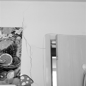

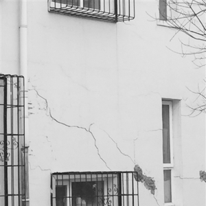

5号楼也出现墙体开裂问题7号楼的问题还没解决,5号楼也出现了墙体开裂。3月22日,在5号楼4单元的一位业主家看到,屋内每间房子的墙壁上都出现了长短不一的裂缝,厨房墙壁的瓷砖出现开裂,卧室门因屋顶墙面开裂而无法正常关闭。业主带着记者来到地下室,地下室的墙面出现了横向裂缝。业主们说,与5号楼相连的底商墙面的裂缝更宽。现场查看时,底商大门紧闭,张贴着“停水,暂停营业”的告示。房主罗女士说,因为被告知要维修,所以就关门了。随后,5号楼的业主说,一单元和四单元的燃气管线还发生过断开,后来用软管进行了连接。燕赵都市报记者在现场看到,这两个单元的燃气管道使用一根软管进行了重新连接。而二三单元的管线还是老样子。
