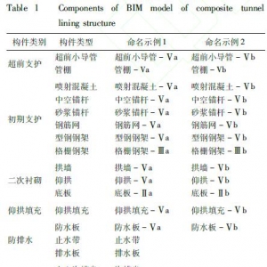

复合式衬砌隧道BIM模型的构件可划分为超前支护、初期支护、二次衬砌、仰拱填充、防排水、沟槽等6大类别。模型构件命名规则使用“构件类别+构件类型(围岩级别、衬砌类型)”。隧道围岩级别划分为Ⅰ—Ⅵ6个等级,在每一围岩级别下,又划分为不同的衬砌类型,以英文字母表达。限于篇幅,定义了Ⅴ级围岩和a、b衬砌类型的构件命名示例,如表1所示。
表1复合式衬砌隧道BIM模型构件命名

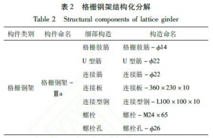

针对构件的细部构造,建模时需考虑进一步结构化分解,从而设计标准化构件。细部构造的命名也宜使用“构造类别+构造类型”规则,而构造类型一般宜使用“规格”参数。以下以格栅钢架为例,进行详细的细部构造分解,如表2所示。

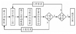

3)用Navisworks集成模型和工序时间数据源,在虚拟仿真环境中实现模型的虚拟建造。同时进行实时的过程交互,虚拟推演施工方案,动态检查方案可行性及存在的问题,优化调整施工装备、工艺等[8-9]。基于BIM的虚拟施工方案流程见图2。
图2基于BIM的虚拟施工方案流程

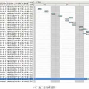

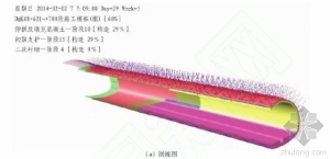

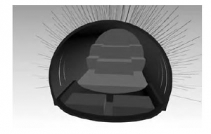

图3(a)展示了隧道4D虚拟施工过程,对超前支护、初期支护、仰拱填充和二次衬砌所有结构节点进行动态施工模拟。图3(b)展示了施工进度信息和横道图,对每个构件进行施工流水段、时间的定义。
从图3可清晰查看所有构件的施工顺序和时间节点,通过对比分析施工计划和实际施工进度的状态,便于项目管理者实时动态掌控施工进度,确定最好的施工顺序和时间节点,快速调整施工资源,随时为制定物资采购计划提供及时、准确的数据支撑,对项目成本管控提供技术支持,以实现项目精细化施工管理。
图34D虚拟施工

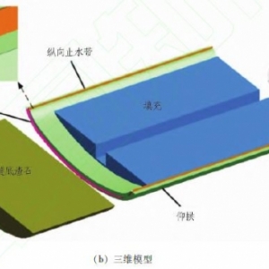

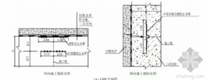

复合式衬砌隧道的环向施工缝需设置中埋式橡胶止水带,纵向施工缝需设置中埋式钢边橡胶止水带。图4(a)是CAD图,图4(b)BIM模型。通过两者对比可知,利用三维模型对现场施工员和班组进行技术交底的效果显著。
图4止水带模型

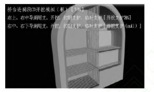

利用BIM虚拟仿真技术,进行结构节点施工工法的三维展示,将结构设计和施工方案变得更加直观,方便施工作业人员的理解运用。通过AutodeskRevit软件创建施工BIM模型,并定义构件“阶段化”施工顺序,将模型导入AutodeskNavisworks软件,搭建虚拟仿真环境,以展现模型的施工工法,进行可视化交底。图5是V级围岩隧道采用的三台阶七步开挖工法,图6是桥台进洞段采用的CD法开挖工法。

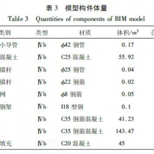

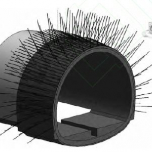

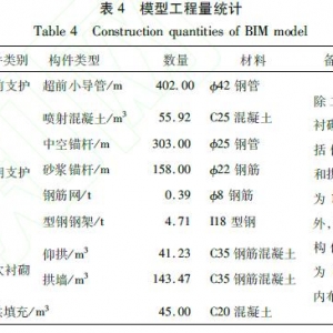

3)参照工程量计算量纲公式规则,由模型体量生成分部分项工程量。例如,图7是Ⅳb型隧道开挖步模型,其中初期支护、仰拱及仰拱填充轴向长度是6m,拱墙轴向长度是12m。表3是Revit自动统计出的模型构件体量,按照工程量量纲公式规则,最终得到开挖步的工程量(见表4)。经比对,模型输出的工程量与二维施工图工程量清单一致。

图6桥台进洞段CD法开挖模拟
