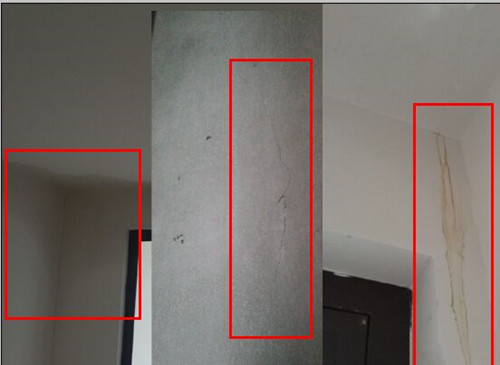

业主们反映说,他们购买的高科技房屋外墙、卫生间大面积漏水,几乎每栋楼外墙都开挖修补过,有的还进行了整面修补。记者也在该小区发现,因为修补,不少楼栋的外墙面上的确有“补丁”。朗诗绿色街区业主说,应该是保温材料(的问题),因为他们后来大面积做维修,维修的时候掉了很多泡沫塑料到小区里面。好多人在反映这个事情。经常进行维修。有的家里面还没有解决。
家住一期9栋的宋师傅是2013年拿到房屋的,在他的家中记者看到,这处100多平米的房屋里有十几处开裂,虽然物业后期都进行了维修,但是还是留下来不少的“伤疤”。
明明是高价购买的“高科技住宅”,为什么会问题不断呢?对此,开发商朗诗地产方面承认,从交付后开始,他们的确帮不少户业主维修过房屋,房屋质量确实有瑕疵,这主要与施工不当有关。开发商产品线负责人黄正表示,个别的施工还是有点不严实,包括脚手架孔没有完全封好,施工作业确实有一些瑕疵。
除了施工造成的房屋瑕疵外,楼房开裂漏水是否与高科技的独特结构有关呢?朗诗相关负责人告诉记者,两者之间确实可能有一些关联。开发商工作人员介绍,“较普通的房子我们更容易(开裂漏水),因为我们有系统。是因为我们室内外一直存在着温差,就是冬天越极寒,里面是越温暖。第二个是渗水,为什么会造成,因为有保温板,需要用铆钉去固定,一旦固定就有接口。”
开发商提供的资料显示,这种高科技住宅,主要是在墙体里安装了管道,并通过地下热能在管道中循环等技术,达到恒温恒温等目的。而这样的住宅相对娇气一些,使用时要防止室内外温差过大,一旦温差过大,就会造成墙体开裂等问题。开发商产品线负责人黄正介绍,这个房子比较娇气,很多业主一些生活习惯没有改变,比如早上煲粥晚上煲汤,会造成室内温度高,还有就是一家五口人晚上都洗澡,已经超出了设计的范畴。
那么,开发商所讲的是事实吗?南京市建筑安装工程质量监督站的相关负责人表示,从第一起投诉开始,他们就在关注和调查其中的原因。这家楼盘采用了地源热泵系统,利用了地下土壤巨大的蓄热蓄冷能力,冬季地源把热量转移到建筑物内,夏季再把地下的冷量转移到建筑物内,一个年度形成一个冷热循环。这样的高科技住宅,如果施工不当,的确更容易发生问题。南京建筑安装工程质量监督站质监三科科长李涛表示,各方面不到位的一些部位,有可能是设计的,有可能是施工的。各方面的原因。
这位负责人还表示:这种技术的高科技住宅,室内外温差过大的确也会导致墙体开裂,这也是类似高科技楼盘裂缝较多的原因之一。全国其他开发商打造的高科技住宅也遇到了类似的问题。李涛表示,这种房屋都有保温要求。保温本身对建筑外墙构造(要求)是会比以往的老的建筑更加复杂一点。
