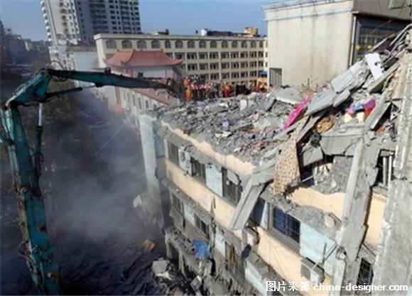

摘要: 图:江西萍乡老楼三至五层坍塌 江西萍乡市安源区新学前巷27号一栋6层房屋的四、五、六层发生部分坍塌,共造成6人死亡1人受伤。经初步分析,事故原因为该栋房屋405室业主装修时不当施工引发连续坍塌。目前, ...
图:江西萍乡老楼三至五层坍塌
江西萍乡市安源区新学前巷27号一栋6层房屋的四、五、六层发生部分坍塌,共造成6人死亡1人受伤。经初步分析,事故原因为该栋房屋405室业主装修时不当施工引发连续坍塌。目前,事故搜救工作已全部结束。
装修为何引发坍塌?
楼房老旧+野蛮装修
记者在现场看到,楼房上面3层中约三分之二部分已经坍塌。据了解,坍塌楼房建于1983年,一层为商铺,二、三层为当地房管部门办公用房,四至六层为居民住房。一至三层为框架结构,而出事的三个楼层则为砖混结构。
一楼商户黄永清告诉记者,事故发生前几天,4楼一直有住户在进行装修,“这么老的房子,哪经得起折腾”。
“才装修了两三天,就出事了,垮塌面积达630平方米。”萍乡市房管局城区房管所所长周志萍告诉记者,他们也是接到住户反映,才知道4楼业主在装修,听说还打了墙、动了门窗。周志萍说,由于楼房建成时间久远,当年的建造标准较低、建造技术较差,加上“野蛮装修”行为的破坏,终致酿成大祸。
